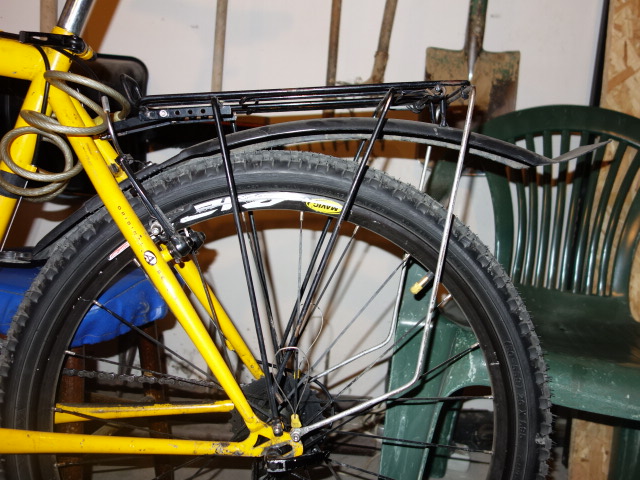

sachem Napisano 8 Sierpnia 2014 Napisano 8 Sierpnia 2014 Witam, zakupiłem komplet sakw Dry Big Crosso wraz z dedykowanym bagażnikiem, wczoraj na krótkim odcinku testowym zauważyłem, że pięta buta ociera o dolną ich część. Wiem, że noga podczas pedałowania jest przechylona a nie w poziomie, ale przecież i tak nie powinno być styczności. Czy ktoś miał podobny problem, jeśli tak to jak go rozwiązał? Myślę o przechyleniu bagażnika, ale boję się, że obciążę za bardzo jeden hak. Edit: Wpadłem na rozwiązanie aby przesunąć sakwy maksymalnie w tył, w tym momencie buty nie ocierają i jest przestrzeń między nimi a sakwami, pytanie tylko czy taki sposób montażu jest prawidłowy i czy sakwy normalnie będą się trzymać bagażnika (fot. hak) https://drive.google.com/folderview?id=0B2MbA7S4PRNWZzhMYURtUFRta0k&usp=sharing
szybkilopez Napisano 8 Sierpnia 2014 Napisano 8 Sierpnia 2014 Jak jest możliwość regulacji bagażnika to przesuń go maksymalnie do tyłu może coś pomoże. Znajomy miał podobnie ma dużą stopę ale dało się wyregulować, że nie ociera butami.
bonini Napisano 8 Sierpnia 2014 Napisano 8 Sierpnia 2014 Witam. Miałem ten sam problem. Po przesunięciu na tył bagażnika sakwa wkręciła się w szprychy (zrobiła się dziura), jedna strona nie miała oparcia na dole. Dorobiłem wspornik z drutu (grubość jak z bagażnika). Dodatkowo sakwa ma haczyk na gumce, więc żeby nie spadała do ramy przykręciłem "ucho" (stara linka z przerzutki i zacisk oczkowy).
szczurozor Napisano 9 Sierpnia 2014 Napisano 9 Sierpnia 2014 Szanowanko. Moja pani ma takie same (tylko oliwkowe) sakwy i miała ten sam kłopot. Wysunięcie sakw (sakiew?) max w tył rozwiązało problem. Musisz tylko mieć zaczepioną i dobrze naciągniętą (żeby nie było luzów) gumę od dolnego zaczepu i powinno być dobrze. Tym bardziej, że pewnie z pustą sakwą jeździć nie będziesz to będzie dodatkowo dociążona i nie powinna się przesuwać. Ja Sandrze (i proponuję także Tobie) górne haki dodatkowo zabezpieczyłem rurką termokurczliwą, co powoduje większe tarcie na styku hak-bagażnik oraz chroni sam bagażnik przed zarysowaniami itp. Bo niestety te przezroczyste rurki co Crosso daje w komplecie niby na bagażnik po pierwszej przejażdżce w upalny dzień zjechały, bo klej z taśmy (też z kompletu) dosłownie się rozpłynął... Pozdrawiam i miłego użytkowania życzę
sachem Napisano 9 Sierpnia 2014 Autor Napisano 9 Sierpnia 2014 Ostatecznie przesunąłem je tak jak na zdjęciu, na sam tył, bagażnik w miejscach haków oplotłem grubą taśmą izolacyjną. Co do pomysłu bonini to jest ok, ale niby w jaki sposób sakwa ma się wkręcać w koło skoro crosso od strony opony ma płytę Dzięki za wszystkie odpowiedzi, mam nadzieję, że na wyprawie sakwy nie zrobią mi psikusa
