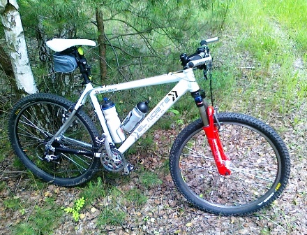

Pytanie
        Witam jestem nowy na tym forum, przedstawiam mój projekt który jest cały czas rozwijany, jeszcze kilka zmian i mam nadzieje że na tym pozostanę. Proszę o surową krytykę. Rower ważony na wadze. Godowy do jazdy ma około 13 kg. Pozdrawiam wszystkich użytkowników.
(Rogi) - Boplight     59g
(Koszyk na bidon) - 2 x Kellys   120g
(Hamulec przedni) - Shimanao LX
LX-BRM580   V-Brake    180g
(Hamulec tylny) - Shimanao LX LX-BRM580   V-Brake         180g
(Klamki Hamulcowe) - Shimano LX LX-BLM571
(Pancerze i linki)
(Kaseta) -
Shimano CS HG31
296g
(łanńuch) - Shimano SG 40
(Korby) - CPI 42/32/22        800g
(Przerzutka przednia) - Shimano Altus
FD M 310    200g
(Przerzutka tylna) - Shimano XT RD M771          234g
(Widelec) - SR Suntor XCR 100
(Rama) - Accent El Norte 19
(Gripy) - Boplight       21g
(Kierownica) - Tioga DL 200      180g
(Stery) - Accent
(Pedały) - SPD 520       385g
(Siodło) -
Selle Italia Q-bik flov         281g
(Sztyca) - Satori Cambri                280g
(Zacisk sztycy) - Promax
(Manetki) - Altus
SL M310              263g
(Zaciski koł) - BBB                           76g
(Podkładki pod mostek) - Karbon 2x10        10g
(Gwiazdka) - Accent
(Mostek) - Tioga O-Bone 100mm                130g
(Opona przednia) - Geax Saguaro 26 x 2.0 drutowa     820g
(Opona tylna) -
(Dętki) - MAXXIS Welter Weight          2x166g
Wheel Front: (Koło przednie)
(Piasta) -
Shimano XT M770            156g
(Obręcz) - Mavic SUP
Wheel Rear: (Koło tylne)
(Piasta) -
Shimano XT M780               336g
(Obręcz) - Mavic XM 117
Misc : (Inne)
Licznik Sigma BC 509
Waga: 12349g bez pedałów, koszyków i rogów

koszyki,dętki i opony - kowadła
plastikowy koszyk elite za 30pln waży jakieś 30-35g
dętki i opony - sory, ale to na razie jest żart - tu można spokojnie urwać 800-900 g
XCR - też na pewno >2kg
ale jeżeli to początek - to możesz prześledzić historię mojego E>>N - link w stopce
żebyś wiedział co cię czeka - ewentualnie ;)
Koszyczki idą do wymiany to na pewno, amorek na razie zostaje puki działa. Opony jak się zniszczą też do wymiany, dętki zostają niema sensu lżejszych puki co. W planie mam przejść na 3x9 na razie na to zbieram fundusze.
Waga 12,913
Witam ostatnie już zmiany:
- przerzutka przód LX FD M 580A
- manetki LX SL M 580 3x9
- kaseta CS HG 50  11-32
- korba LX FC M 572  44/32/22
- opona przód Geax ARGO 26x2.0
- koszyk na bidon ELITE
waga łączna 12,69
Deore LX FD M580  3x9
Deore LX FC M572
ELITE custom race
