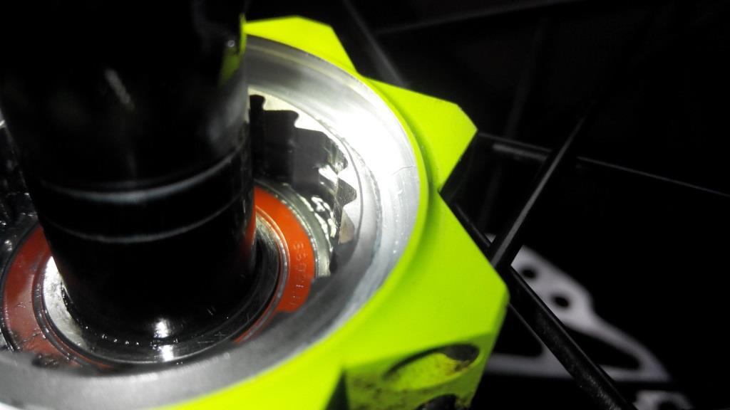

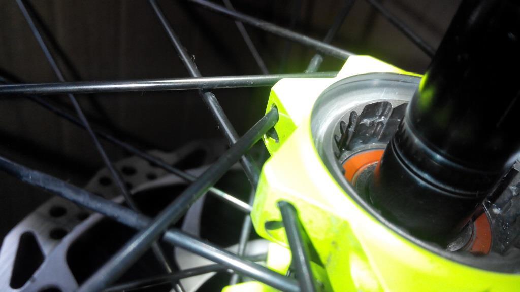

Darkseeder Napisano 5 Sierpnia 2014 Napisano 5 Sierpnia 2014 Witam, Posiadam rower CUBE stereo 120 hpc pro. Ogólnie rower fajny ale mam problem z tylna piastą. Otóż jest ona nieszczelna do środka dostaje się woda i brud, Coś z nią nie tak bo bębenek schodzi razem z kasetą. W każdym razie kilka razy zdarzyło się że coś strzeliło w środku. Okazuje się że wyłamują się zęby od koronki po której ślizgaja się zapadki, gdyż brud powoduje że ząbki zapadki nie odbijają do końca i ślizgają się ścinajac zęby! Piasta jest już nie do uratowania. Moje pytanie, czy znacie koledzy jakiś zamiennik tej piasty innej firmy niż DT? Pomijam cenę takiej nowej 350s gdyż jest to ok 700 zł, ale nie chce już mieć z tą firmą nic wspólnego. Piasta jest dość nietypowa: piasta tył, na 10 zębatek, mocowanie tarczy CL, szprychy proste 32 otwory,sztywna ośka 12 mm, szerokość 135 mm. Szukałem jakiegoś zamiennika ale nie znalazłem. Zawsze są ale albo jest CL albo na szprychy standartowe. W załączniku zdjęcie uszkodzenia. Obecnie 1/3 zębów jest uszkodzona z góry dzięki za pomoc, Endriu

Darkseeder Napisano 5 Sierpnia 2014 Autor Napisano 5 Sierpnia 2014 Rower jest nowy, ma 700km przebiegu, niestety nie mam gwarancji. Jesteście pewni że to jest wymienne? wygląda jak monolit- zobaczcie zdjęcie. Zastanawiam się dlaczego z taką łatwością można ściągnać bebenek - schodzi ręcznie razem z kasetą. Ale nie ma możliwości żeby było inaczej bo nie ma co trzymać tego bębenka. Jest tylko jedna uszczelka i tyle. Jest to dla mnie bardzo dziwna sprawa.
szybkilopez Napisano 5 Sierpnia 2014 Napisano 5 Sierpnia 2014 Dobra, a jaki jest system zapadkowy? Zobacz na to http://www.dtswiss.com/Technology/Hub-technology są takie zębatki ratchets. Fakt, słabo to widać, ale ten wewnętrzny pierścień za, którym jest łożysko powinien się odkręcać, bo to jedyna droga żeby wymienić łożysko.

szybkilopez Napisano 5 Sierpnia 2014 Napisano 5 Sierpnia 2014 Fakt, te ząbki są za bardzo pod kątem czyli całość z piastą... :/ dziwny patent, no i że tak szybko poleciało... Z tego co wyczytałem na włoskim forum też miał ktoś problem z tymi kołami po przejechaniu 1500km padała tylna piasta.

Darkseeder Napisano 6 Sierpnia 2014 Autor Napisano 6 Sierpnia 2014 kontaktowałem się dziś z serwisem dt, była jakaś wadliwa seria tych piast. Wymienią to na gwarancji. Miło z ich strony. Dam znać jak się to zakończyło pozdr, Endriu

Mod Team Puklus Napisano 6 Sierpnia 2014 Mod Team Napisano 6 Sierpnia 2014 240 ma zupełnie inny system zapadkowy, taki raczej nieśmiertelny ten jest standardowy i widać tam wadę materiałową. Ząbki niemal nie naruszone i jeden sobie odpadł ... to nie jest normalne.
