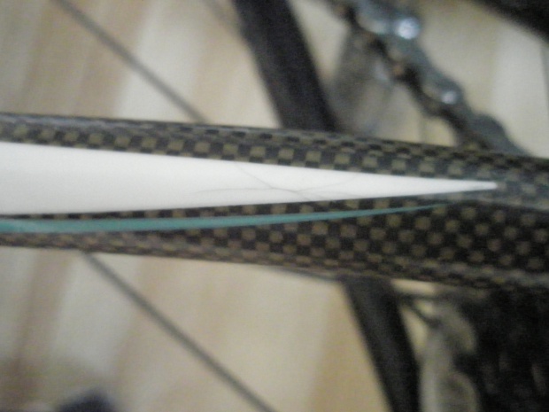

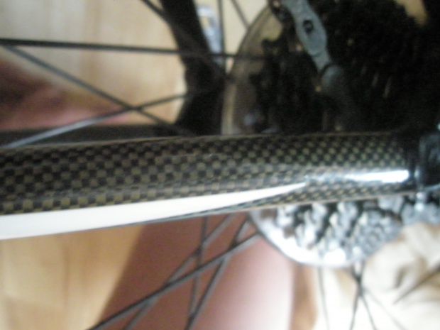

bianchiczerwony Napisano 2 Sierpnia 2014 Napisano 2 Sierpnia 2014 Witam. Po dzisiejszej jezdzie zauwazylem male pekniecia na ramie karboowej, wydaja sie jak by powierzchowne, jak by pekl tylko lakier ale sami ocencie i prosze o wyrazenie zdaniana ten temat

tobo Napisano 3 Sierpnia 2014 Napisano 3 Sierpnia 2014 Wg mnie to pęknięcie lakieru, a dokładnie jego ostaniej, zewnętrznej powłoki, lakieru bezbarwnego.
bianchiczerwony Napisano 3 Sierpnia 2014 Autor Napisano 3 Sierpnia 2014 piszac o ostatniej masz na mysli ze nastepnym etapem pekania bedzie pekniecie samego karbonu?
tobo Napisano 3 Sierpnia 2014 Napisano 3 Sierpnia 2014 Nie. Znaczy to że pękła pierwsza zewnętrzna warstwa lakieru (tak to dla mnie wygląda, ewentualnie pękł lakier - wygląda na kruchy, mało elastyczny. To są jednak gdybania, pęknięcie trzebaby zobaczyć, nacisnąć, sprawdzić czy materiał się poddaje czy nie. Gdyby pękła rurka ramy to wg mnie wyglądałoby to trochę inaczej - nie jak rozbita szyba a mniej lub bardziej liniowe rozprucie.
