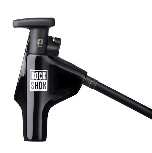

Witam! Pisze bo zastanawiam się czy w moim nowym widelcu Rock Shox Recon Silver Solo Air - blokada działa prawidłowo - mianowicie jak kilka razy zaciągnę ją na kierownicy i zwolnię to osadzenie pancerza linki przy widelcu samoczynnie się przekręca w konsekwencji czego linka się luzuje i dźwignia lata sobie luźno przy kierownicy. /jest tam taki wypust przy tej podkładce która trzyma pancerz - ale nie ma się on o co zahaczyć w półce widelca? Jak to wygląda w waszych sprzętach?

Nie chciałbym otwierać nowego tematu więc tu zapytam. Mam RS Recon Gold TK z 2014 roku. Amor ma przekulane 5tys km i właśnie odkryłem że nie działa blokada na goleni. Blokady nigdy nie używam, regulacja żółw-zająć działa idealnie, komora powietrzna świeżo po serwisie. Co może być przyczyną? Czy warto to naprawiać skoro nie mam zamiaru tej blokady używać?
Jeżeli chodzi o blokadę "na sztywno amortyzatora" to dolej do tej goleni oleju, prawie do pełna (pod korek) prawie :-) nadmiar wypłynie.
Prawdopodobnie masz go za mało i blokada już nie działa - olej spłynął ci do dolnej lagi i już.
lub tez
Przeskoczyła ci sprężynka właśnie od tej blokady która jest w tym ustrojstwie w środku lagi i włączając ja (blokadę) nie ma ona siły zblokować amorek.
Działa ona w dwóch kierunkach, sprężynuje jak sprężyna, ale ma też moment skrętny- tak to nazwę- można ja obrócić. Odpowiada to za sile naciągu linki manetki.

Dolne lagi ściągam co około 1000km, czyszczę nalewam świeżego oleju, nasączam gąbki itd i nigdy nie zauważyłem żeby w dolnej ladze było więcej oleju niż nalalem czyli kilka ml. Co do tej sprężynki to piszesz że odpowiada ona za naciąg linki manetki a ja nie mam manetki tylko blokadę na amorze więc pytanie czy ona tam w ogóle jest?
A faktycznie, może być różnica. Ja mam manetkę.
Tak czy inaczej, odkręć korek w prawej goleni, ten z góry i obacz jaki jest poziom oleju. Raczej musi być go dużo.
Ew. wyjmij cały  element i zobacz organo-leptycznie.

Jeśli blokada puszcza, to dolanie oleju nie pomoże - najczęściej trzeba wymienić o-ring w dolnym tłumiku uszczelniający szaft.
Sprawdzę ale sądzę że już pojawiła się odpowiedź w tym wątku... teraz doczytałem. Pytanie czy warto sobie tym zawracać głowę bo ta cała blokada to dla mnie zbędny bajer i nie mam zamiaru jej używać, a amor działa dobrze. Chodzi mi dokładnie o to czy jazda w takim stanie może doprowadzić do innej awarii lub uszkodzenia?
Edytowane przez Alsew
Do awarii nie doprowadzisz, ale blokada jest tylko niejako bonusem do sprawnego tłumika. Jak masz za mało oleju w tłumiku to ten tłumi gorzej, bo ściskane jest powietrze, które zastąpiło olej. Regulacja tłumienia powrotu Ci działa, bo zawór od niej jest jeszcze w oleju, ale samo tłumienie jest na 100% upośledzone tylko się przyzwyczaiłeś.
