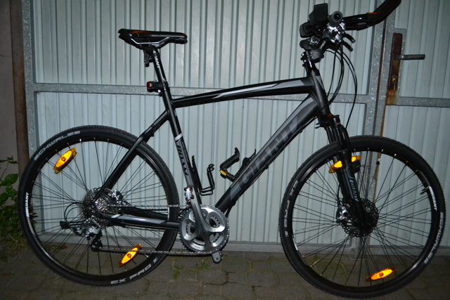

parko Napisano 3 Sierpnia 2014 Autor Napisano 3 Sierpnia 2014 Opony zostawiam. Ewentualne korekty będą po przejechaniu x kilometrów. Ale nie sądze, abym zmieniał. Jak będzie dobrze z kasą to odrazu z napędem wymienie hamulce na XT. W twoim rowerze widzę cienkie opony. Takie były, czy zmieniałeś? W twojej przeróbce brakuje mi szerszych opon i amortyzatora. Dlaczego nie byłeś zadowolony ?
GhOsTwrc Napisano 3 Sierpnia 2014 Napisano 3 Sierpnia 2014 Pytam o rozmiar opon na ktorych jezdzisz bo skoro chcesz szersze niz moje a moje to 25-622 , bo moze sie okazac ze blat 50z jest zupelnie zbedny , a lepiej bedzie kupić korbe XX 44-32-24 i do tego szosowa kasete. Pozycja roweru trekking / cross nadaje sie do turystyki a nie na wyscigi . Jak brakuje szerszych opon i amora to rower MTB 29 / lub do Crossa tez wsadzic mozna 29x2.0 np race king. Wrzuc foto tego roweru jak mozesz i podaj rozmiar opon. To wazne bo moze nie ma sensu inwestowac tyle kasy
parko Napisano 4 Sierpnia 2014 Autor Napisano 4 Sierpnia 2014 Opony Giant S-RX4, 700X40C (nie mogę wstawić lepszego zdjęcia (((
GhOsTwrc Napisano 4 Sierpnia 2014 Napisano 4 Sierpnia 2014 Przy takich oponach blat 50z to za duzo , jak byś miał wąskie gumy to mialo by to sens przy takich oponach blat 48 jest wystarczajacy ewentualnie mozesz kupić korbe 46/36 do przełaju

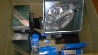

parko Napisano 26 Września 2014 Autor Napisano 26 Września 2014 Witam, Przyszła paczka- czas zacząć ))) (a w paczce): -korba Ultegra 6750 50-34 ,suport -łańcuch CN-6701 -przerzutka tył RD-6700 -przerzutka przód FD-6700 -kaseta 105 11-28 -manetki Shimano XT SL-M780 2/3x10rz. -hamulce Shimano Deore XT BR-M785 F03C -tarcze Shimano SLX SM-RT66-S 160mm -opony Schwalbe cx pro 700x30
parko Napisano 6 Października 2014 Autor Napisano 6 Października 2014 Napęd założony. Tylko manetki są od Tiagry
