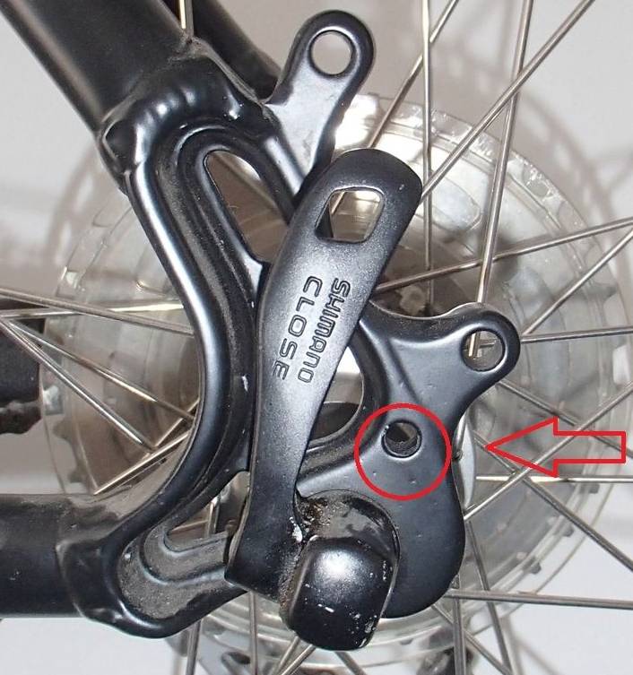

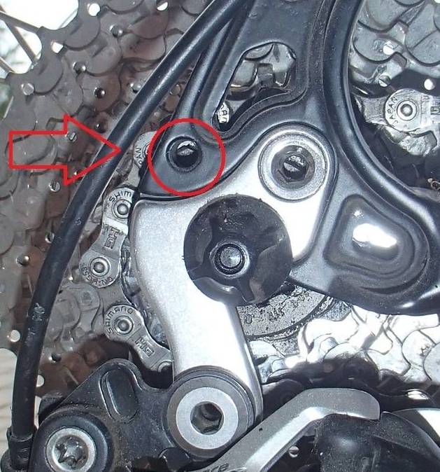

Rama to Kellys Magic, zamówłem bagażnik Arsenal  i mam mały problem z montażem - nie jestem pewien co do otworów. Śruby, które dostałem w komplecie z bagażnikiem są za małe do tego otworu, kupiłem metryczne 6, te okazały się za duże. W otworze jest jakiś gwint, tylko jaki. Ewentulanie kupię adaptery do montażu.
Jest może jakiś standard otworów w ramie pod bagaznik czy każdy producent robi wedle uznania ?
Bo z tego co widzę to większość producentów bagażników daje w komplecie śrubę M5.
Dzisiaj zrobiłem kolejne podejscie, pozyczyłem od kumpla komplet gwintowników. Jak sie okazało w haku jest M6, a śruba nie chciała wejśc bo cały gwint był zapakowany farba.
Poprowadziłem raz gwintownik wykańczajacy, i śruba weszła bez problemu.
