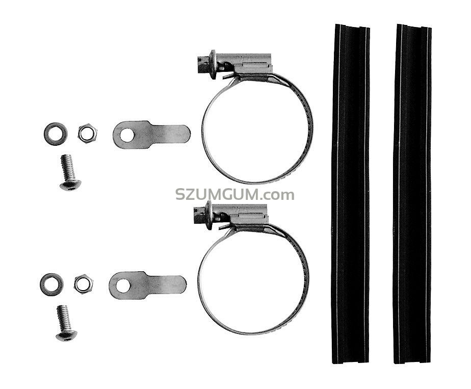

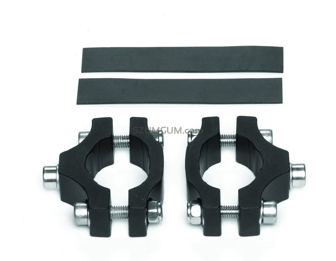

robertrobert1 Napisano 28 Lipca 2014 Napisano 28 Lipca 2014 @wojtasin, a zauważyłeś, że ów bagażnik zaproponowałem w pierwszym poście? (tylko tu nie wiem, jak to się sprawdzi i jak to się montuje). Montuje się pod zacisk koła a sprawuje się zapewne dobrze tak długo jak długo szybkozamykacz jest zamknięty. Jednak ja owego adaptera nie polecam bo będzie problemem w transporcie w pociągu czy autokarze jak będziesz musiał zdjąć przednie koło. Zdecydowanie sensowniej jest zastosować cybanty osłonięte gumą + adaptery Tubusa. Mam takowe, byłem bardzo sceptyczny ale sprawiły się rewelacyjnie. albo
