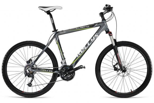

Posiadam rower Kellys Quartz DSC 2012. Chciałbym go przerobić na rower crossowy(aby lepiej się spisywał na szosie). Polecacie wymienić kilka części czy kupić nowy rower?
Oto lista podzespołów, które są teraz zamontowane w rowerze:
Widelec: RST Gila TnL (Turn&Lock)
Przerzutka przednia: SHIMANO Alivio M413 (34.9mm)
Przerzutka tylna: SHIMANO SLX M662
Korba: SHIMANO M361 (42X32X22T)
Kaseta: SHIMANO CS-HG30-8 (11-32T)
Piasta przednia: SHIMANO RM65 Disc Center Lock 32 h
Piasta tylna: SHIMANO RM65 Disc Center Lock 32 h
Obręcze: KELLYS Draft Disc 559x19 32 h
Opony: KELLYS Cobra 26x2.0
Manetki: SHIMANO Alivio SL-M410 Rapidfire Plus
Dźwignie hamulca: SHIMANO BL-M486 Disc
Hamulec przedni: SHIMANO M486 Hydrauliczne tarczowe
Hamulec tylny: SHIMANO M486 Hydrauliczne tarczowe
Kierownica: Stalowa (25.4mm)Mostek: KALLOY (28.6mm/ 15°)
Stery: RITCHEY Logic ZeroSiodełko: SELLE ROYAL Mach
Wspornik siodełka: KALLOY (30.4mm)
Pozdrawiam
To rower 26 cali, trekingowe zwykle są 28. Możesz wymienić opony na węższe semi slicki. Geometrii nie zmienisz, również nie widzę sensu wymieniania dalszych komponentów. Z MTB crosa nie zrobisz :)
Zmień opony na semi, tragedia to co dają. Swoich po roku się pozbyłem. Poza tym co chcesz zmieniać w prawie nowym rowerku? Ewentualnie zmień gripy i dodaj rogi. Na dłuższych dystansach przydadzą się.
