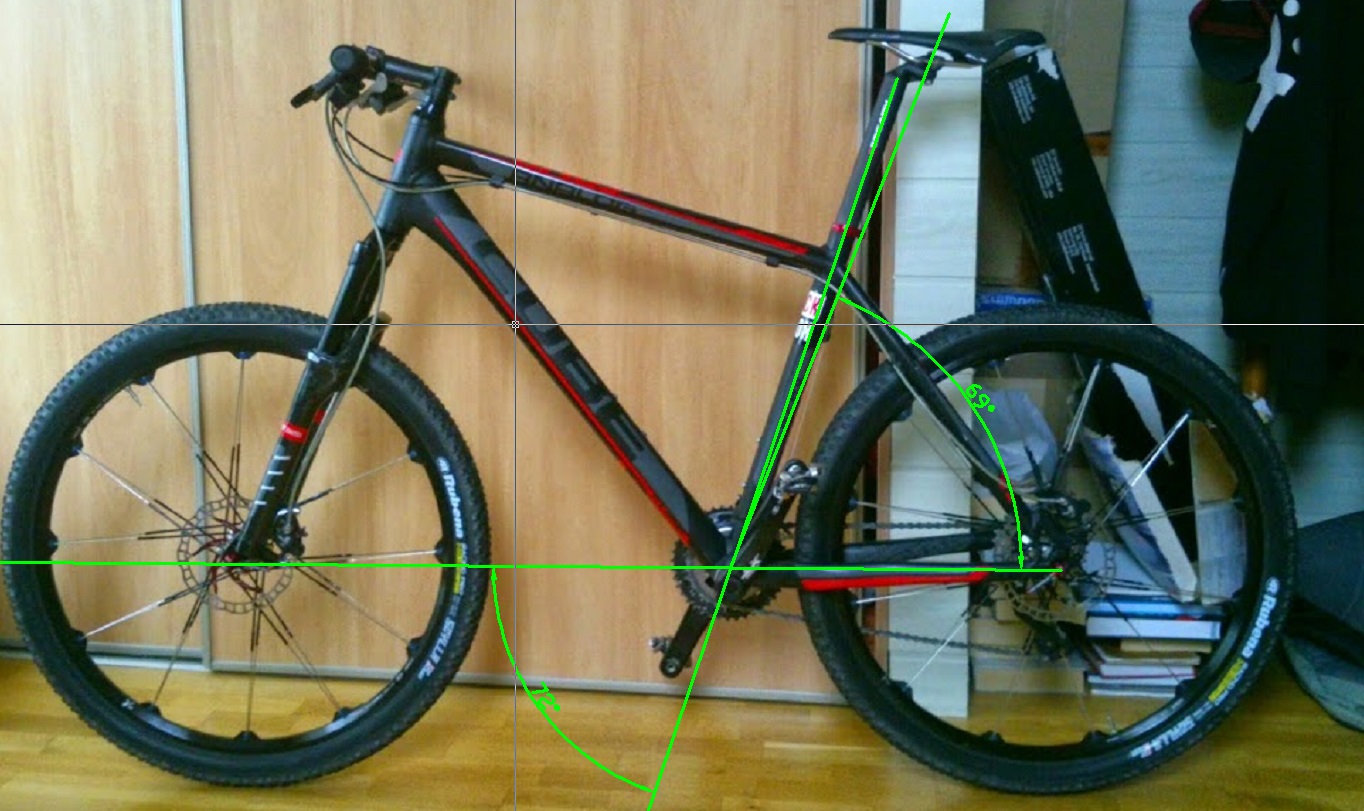

Gothic Napisano 6 Października 2014 Udostępnij Napisano 6 Października 2014 Estetyka pierwsza klasa. Ciekawi mnie praca widelca. Sztywno, szybko i sprężyście? Czy może kanapa z pikowanej skóry? Masz bardzo mocno cofnięte siodło. Zważywszy na zastosowanie sztycy z offsetem, wyobrażam sobie, że rama powinna być o rozmiar większa lub lubisz jeździć na leżąco. Tak czy inaczej, pozytywna koza Tobie wyszła. Cytuj Odnośnik do komentarza Udostępnij na innych stronach More sharing options...
Kowal1986 Napisano 22 Października 2014 Udostępnij Napisano 22 Października 2014 @@Gothic, Cube-y mają bardzo krótkie górne rury. Stąd pewnie tak cofniete siodełko. Cytuj Odnośnik do komentarza Udostępnij na innych stronach More sharing options...
bartnik Napisano 6 Listopada 2014 Udostępnij Napisano 6 Listopada 2014 rower ładnie wygląda ... a do wymiany ramy i tak dojrzejesz ... z czasem spojrzałem na to ustawienie siodła i co mi się nasunęło w tej ramie kąt podsiodłówki to 72 st - i tak mało sama sztyca z offsetem zmniejsza o dalsze 3 st - cholernie mało jeszcze odsunięcie siodła urwie znowu 2-3 st - jest już q-sko płasko albo bardzo siłowo pedałujesz na niskich kadencjach, albo musi być to b.niewygodny rower Cytuj Odnośnik do komentarza Udostępnij na innych stronach More sharing options...
cezartbg Napisano 22 Marca 2015 Autor Udostępnij Napisano 22 Marca 2015 Witam Kolejny sezon się rozpoczął i mam kolejny plan jak tu jeszcze zejść z masą o ok 450-500g Po pierwsze ta sztyca.... Racja siodełko jest b.daleko odsunięte, ale to przez stare nawyki jeszcze za dzieciaka bardzo pochylony jeździłem. Sztycę planuję Hylixa (bez offsetu) co powinno dać zysk ok 140g. Kolejne gramy na zmianie podkładek pod mostek i wywalenie jednej = skrócenie sterówki o 1 cm Największa zmianę przewiduję w napędzie. Planuję założyć z przodu jeden blat tylko nie wiem czy 34 czy 36, to pozwoli zaoszczędzić ok 350 gramów. Po tych modyfikacjach rowerek powinien ważyć ok 9700g Co do pracy widelca po przesiadce z Recona stwierdzam że nie jest tak czuły(czasem nie wybiera tyle ile bym chciał ), ale ogólnie sprawuje się bardzo dobrze pracuje szybko. Mogę go polecić, a do tego wygląda obłędnie i waży malutko . Jak coś się ruszy w temacie to wrzucę fotki. Pozdrawiam Cytuj Odnośnik do komentarza Udostępnij na innych stronach More sharing options...
Kowal1986 Napisano 26 Marca 2015 Udostępnij Napisano 26 Marca 2015 @@cezartbg, Dobrze się zastanów zanim kupisz sztycę bez offsetu - teraz jeździsz z mocno odsuniętym siodełkiem - na sztycy bez offsety wszystko przysunie się do przodu o 20mm - może się okazać, że taka pozycja Ci nie podejdzie. Cytuj Odnośnik do komentarza Udostępnij na innych stronach More sharing options...
cezartbg Napisano 26 Marca 2015 Autor Udostępnij Napisano 26 Marca 2015 Myślałem o tym bardzo długo czy faktycznie nie będzie mi się jeździło źle, ale spróbuję Jak mi nie podejdzie to sztyce się sprzeda zwłaszcza że to Hylix carbon w rozmiarze 31,6 (nawet na e-bayu nie ma tego rozmiaru , a zamawiam od polskiego przedstawiciela). Nie wiem zobaczymy co z tego wyniknie Na świętach montuję napęd, 1x10 tylko obawiam się że z moją kasetą przy podjazdach może być ciężko. Wszystko wyjdzie w praniu i będę pisał co i jak Cytuj Odnośnik do komentarza Udostępnij na innych stronach More sharing options...

bartnik Napisano 5 Kwietnia 2015 Udostępnij Napisano 5 Kwietnia 2015 (edytowane) Po tych modyfikacjach rowerek powinien ważyć ok 9700g POWINIEN - ale miał inne zdanie 9800 normalka Myślałem o tym bardzo długo czy faktycznie nie będzie mi się jeździło źle, ale spróbuję IMHO warto. O wiele lepiej się pedałuje z wysoką kadencją, a do tego lepszy rozkład masy na podjazdy. Jak obniżysz kokpit, to możesz mieć uda zbyt blisko tułowia (w górnej pozycji korby), co upośledza oddychanie ale także zakres ruchu nogi. Ja używam zero offsetu i jeszcze siodło przesuwam maks. do przodu i dla mnie jest super. Nie jestem ścigantem i daleko mi do tego, ale warto mieć dobrą pozycję nawet do jazdy rekreacyjnej . Nie napisałeś jakie masz pedały (chyba m-780 ?)i nie wiem , czy uwzględniłeś je w rozpisce masy? Edytowane 5 Kwietnia 2015 przez bartnik Cytuj Odnośnik do komentarza Udostępnij na innych stronach More sharing options...
