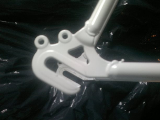

antoonioo Napisano 20 Lipca 2014 Napisano 20 Lipca 2014 Dzień dobry, Mam zamiar zmienić oba koła w swoim rowerze. Zastanawiam się na zakupem takich kół http://allegro.pl/show_item.php?item=4384514840 Wiem, że nie są to najlepsze felgi ale nie potrzebuję super sprzętu. Zastanawiam się tylko czy jeśli stare koła były mocowane do ramy na śruby to czy bez problemu zamontuję takie koła na zaciski? pozdrawiam, Maciej
tobo Napisano 20 Lipca 2014 Napisano 20 Lipca 2014 A jaka to rama? Haki poziome/skośne czy prostopadłe do ziemi?
tobo Napisano 20 Lipca 2014 Napisano 20 Lipca 2014 Zacisk jest za słaby by na 100 procent pewnie trzymać koło w takich hakach. Do takich haków koło powinno mieć mocowanie na śruby. Na rynku są zaciski skręcane, np dartmoor bolt-on, które nie posiadają dźwigni a właśnie nakrętkę z jednej i gniazdo klucza imbusowego z drugiej. Niektórzy rowerzyści bawiący się w rowerowe akrobacje (wszelkiego rodzaju rowery na kołach 26 cali przeznaczone do skakania, rowerowych akrobacji i podobnych) posadają ramy z mocowaniem koła takie jak masz i używali właśnie bolt-onów by odciążyć rower i dodać mu urody (bolty są w różnych kolorach). Zaciski ulegały uszkodzeniu i wystawiali im oceny negatywne - naruszając zasadę stosowania tych zacisków. Konkluzja w temacie taka - do takich haków koło tylko na klasyczne śruby.
