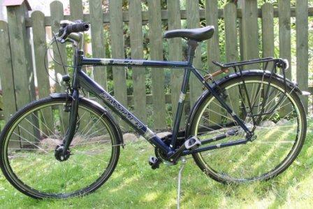

luzik33 Napisano 17 Lipca 2014 Napisano 17 Lipca 2014 Witam wszystkich Forumowiczów, Mam problem z piastą NEXUS 8 w rowerze PANTHER Polaris. Podczas jazdy na luzie koło "ciągnie" za sobą pedała pedały i obraca je delikatnie. Jak postawię nogi na pedałach czuję lekkie chrobotanie. Przy pedałowaniu nic niepokojącego nie odczuwam. Jaka może tego być przyczyna? Jest szansa na ogląd w domowych warunkach? Dzięki i pozdrawiam.

Komuchomor Napisano 18 Lipca 2014 Napisano 18 Lipca 2014 Jeśli bieżnie łożysk w nexusie mają wżery, to niestety cała obudowa piasty nadaje się do wymiany (czytaj: nowa piasta). Bebechy możesz sprzedać, o ile są sprawne (tutaj już musiałby to rozgrzebać jakiś profesjonał). Zresztą nie podałeś nru modelu, a to wbrew pozorom bardzo ważna sprawa. Ośmiobiegowy nexus ośmiobiegowemu nexusowi nierówny. Shimano cały czas zmieniało te piasty i w efekcie nic do niczego nie pasuje. Początkowe wersje cierpiały na słabe uszczelnienie, przez co woda i piach pojawiały się w środku zbyt łatwo. Skutkowało to oczywiście wżerami na łożyskach, przeskakiwaniem biegów, dziwną pracą całej skrzyni. Nowsze wersje (słynna Czerwona Obwódka) mają cichsze sprzęgła i lepsze uszczelki. Bebechy nexusa 8R36 są tożsame z alfine 8, ale zupełnie niezgodne z nexusami bez czerownej obwódki (np. 8R31, 8R25). Zestopniowanie biegów jest takie samo w każdym nexusie ośmiobiegowym. Regulacji należy dokonywać na czwórce. Może to też być kwestia hamulca nożnego, jeśli taki masz na pokładzie (chociaż ze zdjęcia można wywnioskować, że chyba nie masz). [Hamulec nożny w piaście z biegami to absurd, bo nie dość, że od hamowania wnętrze się mocno grzeje, to jeszcze opiłki ze stalowych klocków przedostają się do mechanizmu piasty, gdzie razem z piaskiem, wodą, rdzą i opiłkami z docierających się do siebie kół zębatych przeprowadzają istną rewolucję bolszewicką. O takich drobiazgach jak dwa różne smary, które po jakimś czasie się mieszają i żaden nie spełnia swojej roli stuprocentowo nie wspomnę. Dookoła Stołecznego Królewskiego Miasta Krakowa jest zresztą pełno miejsc, gdzie można zapalić smar w hamulcu, jadąc stromą i krętą drogą z górki...] Do tego dochodzi absurdalnie pomyślany serwis shimano - zamiast rozgrzebać nexusa i wyczyścić go benzyną, serwisanci mają prikaz umoczyć go w błękitnym glucie, który przypomina zwykły olej do automatów samochodowych zabarwiony na niebiesko, a następnie wsadzić całość z powrotem do puszki. Syf zostaje w środku i miele się w tym wszystkim, powstają wżery na łożyskach...
