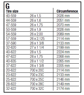

Posiadam licznik CICLO CM 4.41 A HR. Posiadam rower trekingowy z oponami 28"×1,6". Z zawartej w instrukcji obsługi licznika tabeli wynika, że ustawiając licznik powinienem wpisać obwód koła między 2224 mm (dla 28"×1,5") a 2268 mm (dla 28"×1,75") post-174693-0-30887900-1405462614_thumb.jpg. Ale... mierząc obwód koła własnoręcznie poprzez pomiar odległości między punktem A (startowym) a B (końcowym) po jednym całym obrocie koła otrzymałem wynik 2170 mm! Natomiast z tabel SIGMA zaprezentowanych np. tu http://www.rowerowe-porady.pl/jak-ustawic-licznik-rowerowy/ wynika, że interesująca mnie wartość to 2230 mm. Jaką wartość powinienem wprowadzić do licznika?
Wpisz obwodu koła tą jaką otrzymałeś mierząc, sprawdziłeś 3 razy czy się zgadza? Masz faktyczną - realną wartość z pomiaru u siebie i tego się trzymaj.... swoją drogą to chyba było o tym sporo na forum, nie poszukałeś?
