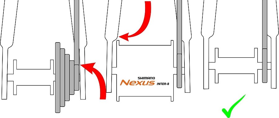

djzatorze Napisano 14 Lipca 2014 Napisano 14 Lipca 2014 Mam kilka uwag 1. Po co takie toporne obręcze, a do tego mocniejsza na przód? Mam Raidery w swoim funbike'u i to są klocki co na 8 szprychach by się nie gięły Ciężkawe są również, jedyne co by pasowało z nich do cruisera, to wybór kolorów. 2. Rozginanie tylnych widełek mam za sobą, powiedzmy że z powodzeniem. Z tym że trzeba zwrócić uwagę na ważną rzecz - to, że po rozgięciu wejdzie piasta 135 mm to jest połowa sukcesu. Trzeba tak rozgiąć, żeby haki były do siebie równoległe. Niestety dochodzi trzeci problem - konstrukcja widełek może powodować problemy, jeżeli chcemy wsadzić coś grubszego niż producent przewidział. Piasty wielobiegowe lub kasety 8-rz wzwyż mogą po prostu być za grube. Wytłumaczę to rysunkiem w załączniku posta. Czarne tanie szprychy mogę polecić SLE - mam je od maja i mimo że to zwykły malowany ocynk, nic się z nimi nie dzieje (chociaż miałem obawy).

bwbw Napisano 14 Lipca 2014 Autor Napisano 14 Lipca 2014 No właśnie obręcze to taki problem, że pod 24 to z tego co w necie obczajałem to wszystkie są praktycznie toporne, bo do streetu itp. Zależy mi na białych, chętnie bym wstawił mniej toporne jeśli takie ktoś znajdzie, bo ja nie mogę..Tak jak napisałem w temacie, fortress na przód, bo ma krawędź na v/u-braka, którego wstępnie nie chce montować, ale jak się okażę, że torpedowy hampel w pieście nie wystarcza, to żebym nie musiał cudów robić, żeby zamontować coś do hamowania. + Dzięki za cenną uwagę co do rozginania, zaraz postaram się to pomierzyć i znaleźć wymiary tej piasty w necie. Wydaje mi się, że może wejdzie, bo ta 3 biegowa do najgrubszych chyba nie należy. Jak dokładnie robiłeś to rozginanie?Na koniec mała wizualizacja, efektu jaki chciałbym osiągnąć. (pedały na zdjęciu nie zostały zmienione):
djzatorze Napisano 14 Lipca 2014 Napisano 14 Lipca 2014 No rzeczywiście białych 24" to się nie znajdzie innych jak do dirt/street. Pozostaje malowanko... I problem z rantem dla hamulca. Ewentualnie malowanie proszkowe + klocki hamulcowe dla bmx, są białe lub przezroczyste (nie zostawiają czarnych śladów). Hm, a może mechaniczna tarczówka na przód? Aha, rozginanie. Najlepiej jak najwcześniej się za to zabrać, żeby czasem po malowaniu tego nie robić - może lakier popękać albo coś, po co ryzykować. A metody są różne, mniej lub bardziej barbarzyńskie. Ja zrobiłem to przy pomocy starej ośki i 4 nakrętek z podkładkami. Zakłada się oś w hakach i kręcąc kluczem nakrętki (po 2 na stronę, żeby na koniec zblokować) rozpycha się widełki. Podkładki najlepiej małe, wielkości tego zagłębienia przy hakach, ale w sumie dowolne. Byle nakrętki nie ryły w ramie. Rozginamy tak z 1,5 cm więcej niż potrzeba, bo stal jest sprężysta. Po wyjęciu ośki mierzymy i ewentualnie skręcamy jeszcze raz mocniej.
