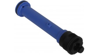

Oleju w tłumiku raczej nie było za mało, bo tak jak pisałem on się aż wylewał tak, że nie byłoby miejsca na element ze zdjęcia poniżej. Olej był aż po same gwinty górnej lagi i jakbym włożył ten element to zgodnie z prawem Archimedesa wylałby się nadmiar oleju (ok. 10 ml). To pytanie ile mam wlać skoro w instrukcji do mojego rocznika jest 145ml i tyle też wlałem? Do dolnych lag też dałem zgodnie z instrukcją (odmierzane strzykawką).

Bardzo to dziwne bo to by świadczyło o zbyt dużej ilości oleju.
źle źle i jeszcze raz źle. Jak byś przeczytał to byś wiedział ile nalać nawet bez manuala, jednak to nie zmienia faktu nie działania tłumika.

Pytanie za 100pkt, robiłeś coś ze sprężyna ? rozbierałeś ją ? Czy tylko wyjąłeś i wsadziłeś z powrotem? Tłumik ruszałeś ? kręciłeś nim bez oleju jak był wyjęty ?
Sprężynę rozebrałem, wyczyściłem, dałem wspomniany smar RWC APL na uszczelki i na koniec rurki, w której siedzą wszystkie elementy (tak jak w instrukcji), złożyłem do kupy tak jak było.
Tłumik wyjąłem z goleni, wyczyściłem, dałem smar na uszczelki, włożyłem z powrotem tak jak było. Nie bawiłem się żadnymi pokrętłami po wyjęciu.
