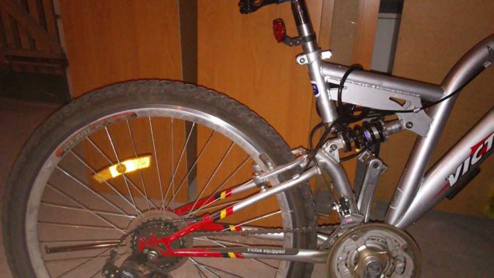

klaudynka4 Napisano 11 Lipca 2014 Napisano 11 Lipca 2014 Witam. Przepraszam z góry za brak profesjonalizmu. W moim mieście w żadnym sklepie nie mają bagażnika i błotników które pasowałyby do mojego roweru, więc zostałam z problemem sama. Wstępnie znalazłam sobie takie: http://allegro.pl/komplet-blotnikow-kellys-kls-thunder-26-28-i4391073347.html http://allegro.pl/author-bagaznik-na-sztyce-acr-160-zacisk-srebrny-i4412882198.html Ale nie wiem na 100% czy one będą pasować do mojego roweru i czy można zamontować je razem... Proszę o pomoc. Poniżej zamieszczam zdjęcia roweru. https://picasaweb.google.com/118400221381264205648/20140711 Jeśli to nie problem to proszę też o polecenie jakiegoś oświetlenia do 50 zł.
gustavomota Napisano 11 Lipca 2014 Napisano 11 Lipca 2014 pozostaje chyba tylko bagażnik mocowany na sztyce czyli taki jakie znalazłaś - np taki http://allegro.pl/bagaznik-rowerowy-mocowany-do-sztycy-440126-i4410433167.html pozdro
robertrobert1 Napisano 11 Lipca 2014 Napisano 11 Lipca 2014 Pomimo, że masz rame typu full to tylny trójkąt jest stały więc nie ma sensu zakładać bagażnika na sztycę. Załóż normalny bagażnik turystyczny z tym, że będziesz musiała u mechanika dorobić dłuższe mocowania górne aby siegały do mocowania dampera. http://www.synkros.pl/product-pol-4130-Bagaznik-rowerowy-RC-15-ACCENT.html Jak już poradzisz sobie z bagażnikiem to zamontuj także zwykły turystyczny błotnik typu pozostaje chyba tylko bagażnik mocowany na sztyce czyli taki jakie znalazłaś - np taki Jeśli nie masz wiedzy w tym temacie to nie udzielaj błędnych informacji. Bagażnik na sztyce zawsze będzie gorszy od bagażnika klasycznego więc się go zakłada w ostateczności.
gustavomota Napisano 11 Lipca 2014 Napisano 11 Lipca 2014 a dlaczego nie na sztyce? jakoś w tej ramie nie widzę górnych mocowań na bagażnik który zasugerowałeś a wątpię by autorce tematu chciało się bawić a adaptery ,przedłużki itp (pomijając fakt ,że mogłoby to przekroczyć wartość samego roweru)
klaudynka4 Napisano 11 Lipca 2014 Autor Napisano 11 Lipca 2014 Pomimo, że masz rame typu full to tylny trójkąt jest stały więc nie ma sensu zakładać bagażnika na sztycę. Załóż normalny bagażnik turystyczny z tym, że będziesz musiała u mechanika dorobić dłuższe mocowania górne aby siegały do mocowania dampera. http://www.synkros.pl/product-pol-4130-Bagaznik-rowerowy-RC-15-ACCENT.html Jak już poradzisz sobie z bagażnikiem to zamontuj także zwykły turystyczny błotnik typu Jeśli nie masz wiedzy w tym temacie to nie udzielaj błędnych informacji. Bagażnik na sztyce zawsze będzie gorszy od bagażnika klasycznego więc się go zakłada w ostateczności. Dzięki ale chyba nie da rady tego zrobić bo po 1 - nie będę wiedziała jak to wytłumaczyć, po 2 - potrzebuje szybko tego bagażnika... Czyli mówicie, że ten który wysłałam się nada? Jeśli tak to od razu muszę kupić Wiem, że klasyczny udźwignie więcej, ale mi wiele nie trzeba, plecak z wodą i takie tam. 5 kg na pewno nie przekroczę. A błotniki te które wkleiłam będą pasowały? A i jeszcze prośba, podeślijcie mi jakieś przykładowe oświetlenie do 50 zł, ładnie proszę )

klaudynka4 Napisano 11 Lipca 2014 Autor Napisano 11 Lipca 2014 Ja już do tych sklepów nie pójde, bo tam nie wiedzieli nawet co to jest bagażnik na sztyce :/ Czyli będzie pasował ten bagażnik i błotniki? Bo nie wiem czy zamawiać je, czy nie. Nie mam czasu nic kombinować z rowerem, musze kupić gotowe! Uwierzcie mi na słowo, że w mieście w którym mieszkam nie da się załatwić nic od ręki...
gustavomota Napisano 11 Lipca 2014 Napisano 11 Lipca 2014 Bagażnik będzie pasować(są tańsze egzemplarze), a błotniki wolałbym osobiście przymierzyć w sklepie. Z przodu wydaje mi sie lepiej w Twoim rowerze sprawdzi się zwykły błotniki niż te kellysa dziwolągi (na tył może być)

robertrobert1 Napisano 11 Lipca 2014 Napisano 11 Lipca 2014 Bo nie wiem czy zamawiać je, czy nie. Nie mam czasu nic kombinować z rowerem, musze kupić gotowe! Uwierzcie mi na słowo, że w mieście w którym mieszkam nie da się załatwić nic od ręki... Na pewno da się. Idziesz do sklepu żelaznego albo do sklepu z profilami nieżelaznymi. Kupujesz rurkę , najlepiej aluminiową o długości 1 m. Mniejszej nie kupisz. W domu mając bagażnik przymierzasz długość i zaznaczasz. Idziesz do pierwszego lepszego mechanika. On przycina rurkę na dwa identyczne kawałki. Nawierca po 2 otwory w każdej rurce. Śrubę od dampera zastępuje o kilka cm dłuższą. Dokłada 2 śruby do bagażnika i kilka podkładek. Całość nie powinna więcej kosztować niż materiał 10 pln robocizna 30 pln czas pracy 15 min
grzech1991 Napisano 12 Lipca 2014 Napisano 12 Lipca 2014 Simpla Raptor powinna być ok i bez kombinowania.
