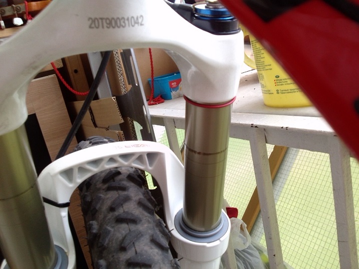

poliglota Napisano 12 Lipca 2014 Autor Napisano 12 Lipca 2014 Dziękuję za pomoc. Amor już zamontowany i po pierwszej jeździe. NA razie ustawienia z tabelki i pewnie będzie niebawem poszukiwanie optymalnego ustawienia. Proszę o info czy mogę wieszać rower za przednie koło, czy nie będzie to jakiś problem dla amora, czy nic z niego się nie wyleje. pozdrawiam Cytuj
Mod Team Puklus Napisano 12 Lipca 2014 Mod Team Napisano 12 Lipca 2014 Możesz swobodnie go tak wieszać, nic sie z niego nie wyleje A te krążki to najprawdopodobniej nadmiar smaru z pod uszczelek Cytuj
poliglota Napisano 12 Lipca 2014 Autor Napisano 12 Lipca 2014 Czytałem o smarowaniu,serwisowaniu tego modelu. Jak na razie przejechałem raptem 10 km. Serwisant poinformował mnie abym po 150 godzinach podjechał na pierwszy serwis. Może wtedy zostaną poprawione fabryczne mankamenty Cytuj
Mod Team Puklus Napisano 12 Lipca 2014 Mod Team Napisano 12 Lipca 2014 Jeżeli widelec jest używany to warto zajrzeć już teraz, jak nowy ... to także warto Cytuj
