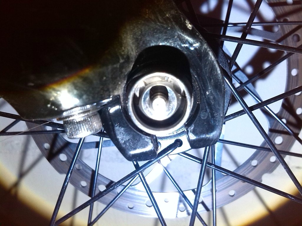

bigmaras Napisano 29 Czerwca 2014 Napisano 29 Czerwca 2014 Witam forumowiczów. Kupiłem żonie nowe opony do roweru. Zabieram się dzisiaj do zdjęcia koła i przecieram oczy ze zdumienia, gdyż myślałem do tej pory, że to zwykła śruba ale nie, jakaś nieforemna i żadna nakładka mi nie pasuje. Ja u siebie mam zwykłą szybkozłączke a to za chiny nie wiem co jest. Czy ktoś z forumowiczów mógłby powiedzieć co to za śruba? jak i czym to dziadostwo odkręcić? ewentualnie gdzie kupić? Linki do zdjęć w lepszej jakości pod linkami, w słabszej załączone są jako załączniki: http://i.imgur.com/qbUsKrQ.jpg http://i.imgur.com/VJAmq07.jpg Z góry dziękuje za wszelką pomoc.
GIANT84 Napisano 29 Czerwca 2014 Napisano 29 Czerwca 2014 Przykro mi bardzo ale nie odkręcisz bez specjalnego klucza (dziwne że go nie posiadasz). Ja mam trochę inne zabezpieczenie
Mod Team Maniak Napisano 29 Czerwca 2014 Mod Team Napisano 29 Czerwca 2014 To zaciski typu PITLOCK - http://www.pitlock.com . Każdy ma swój indywidualny klucz, bez niego nie da się bezinwazyjnie zdjąć koła. Gdzie kupiłeś rower? Okazja z allegro? Giełda? Duże szanse że masz ciepły towar.
bigmaras Napisano 29 Czerwca 2014 Autor Napisano 29 Czerwca 2014 Rower ma dwa lata, przywieziony przeze mnie osobiście z UK i sprawdzany wielokrotnie, także "ciepły towar" to nie jest na pewno, także bez paniki. Nie mniej jednak mam mega problem :] Jak najmniej inwazyjnie to badziewie odkręcić nie mając dedykowanego klucza? rozwiercenie wiertarką?
bigmaras Napisano 29 Czerwca 2014 Autor Napisano 29 Czerwca 2014 Śruba nie wystaje zatem tak łatwo nie złapie. Ehh, a miało być tak łatwo. Mogłem wcześniej zwrócić na to uwagę ale byłem pewny, że to zwykła nakrętka. Zakupie najpierw szybkozamykacze a potem przymierze się do długiej i nierównej walki wiertarką :] W każdym razie dziękuje za pomoc, temat pewnie można zamknąć.
Mod Team Puklus Napisano 1 Lipca 2014 Mod Team Napisano 1 Lipca 2014 Mi to przypomina suntorowy wynalazek, było o tym dawno temu, ciężko to odkręcić bez specjalnego klucza.
