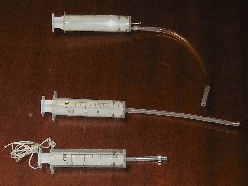

Gość Napisano 23 Listopada 2015 Napisano 23 Listopada 2015 Wężyki (jakie rozmiary) Strzykawka (też pewnie jakaś specjalna) Klucze I inne (co więcej ?) Dołączę do pytania. Mam hamulce BR-M396. Znalazłem fajny filmik o odpowietrzaniu, ale tez nie ma podanej średnicy węzyka (tylko strzykawki 20 cm3) Szukałem w necie, gdzieś znalazłem że to weżyk o średnicy wewnętrznej 2mm, na innym forum ktoś używął wężyka od samochodowego spryskiwacza przedniej szyby. Wie ktoś jaki będzie odpowiedni? Cytuj
Mod Team sznib Napisano 23 Listopada 2015 Mod Team Napisano 23 Listopada 2015 Żadnych zestawów do odpowietrzania nie trzeba, wystarczy lejek: http://allegro.pl/shimano-lejek-do-odpowietrzania-hamulca-cyklomania-i5761899874.html?bi_s=archiwum_allegro&bi_m=Offers&bi_c=Product&bi_term=Sport+i+Turystyka-3919_Rowery+i+akcesoria-16414_Cz%C4%99%C5%9Bci-16416_Hamulce-16434_Tarczowe-16463 (można zastąpić strzykawką, jak na filmiku) zwykła strzykawka z apteki za kilkadziesiąt groszy oraz kawałek wężyka (pasuje ten od mydła w płynie, np takiego: do tego olej i wszystko. Cytuj
BikerLight Napisano 23 Listopada 2015 Napisano 23 Listopada 2015 Wężyk od mydła w płynie pasuje powiadasz? No to powodzenia przy użyciu wężyka od Białego Jelenia, kałuża na podłodze gwarantowana Wężyk igielitowy 6/4 kosztuje jakieś 1,50zł w motoryzacyjnym, silikonowy złocisza w zoologicznym i takie wężyki będą pasować perfekt, przy czym igielitowy lepszy bo sztywniejszy Strzykawka to spoko zamiennik lejka, z wężykiem moim zdaniem nie ma co cudować Cytuj
Gość Napisano 25 Listopada 2015 Napisano 25 Listopada 2015 Wężyk igielitowy 6/4 kosztuje jakieś 1,50zł w motoryzacyjnym, silikonowy złocisza w zoologicznym A rurki termokurczliwe (w podobnej cenie) mogą być? Cytuj
Mod Team sznib Napisano 25 Listopada 2015 Mod Team Napisano 25 Listopada 2015 Wężyk od mydła w płynie pasuje powiadasz? No to powodzenia przy użyciu wężyka od Białego Jelenia, kałuża na podłodze gwarantowana Wężyków od jeleni czy innej fauny leśnej nie używałem . Wężyki mam z jakichś zwykłych mydeł w płynie z marketów, używałem nieraz, bez problemów. Cytuj
siemalysy Napisano 25 Listopada 2015 Napisano 25 Listopada 2015 Siema. Jak odpowietrzałem u siebie kupiłem w aptece strzykawki i zestaw do infuzji za ok 2 - 3 zł. Dokładnie nie pamiętam. Węzyki ucinasz i bardzo dobrze pasują na odpowietrznik. Wchodzi trochę ciasno, natomiast połączenie jest szczelne. Cytuj
BikerLight Napisano 25 Listopada 2015 Napisano 25 Listopada 2015 Wężyków od jeleni czy innej fauny leśnej nie używałem . Wężyki mam z jakichś zwykłych mydeł w płynie z marketów, używałem nieraz, bez problemów. Trzeba dbać o cerę Zwykłe mydło? Pfuj A rurki termokurczliwe (w podobnej cenie) mogą być? Zdecydowanie będą za wiotkie. Można cudować, tylko po co? Cytuj
Gość Napisano 26 Listopada 2015 Napisano 26 Listopada 2015 Zdecydowanie będą za wiotkie. OK, a ma ktoś wymiary tego klocka blokującego? Bo na filmiku autor podaje tylko grubość 10-12 mm BTW firma Shimano zdecydowanie nie doceniła pomysłowości rowerzystów Cytuj
tobo Napisano 26 Listopada 2015 Napisano 26 Listopada 2015 Klocek blokujący ma tyle szerokości ile miejsca jest na klocki i tarczę w zacisku. Wystarczy zmierzyć choćby linijką szerokość "dziury". Klocek nie jest potrzebny w Shimano przy odpowietrzaniu. Pchając strzykawką płyn, który dostaje się do lejka nie generujesz praktycznie żadnego ciśnienia, które mogłoby wysuwać lub wypchnąć z gniazd tłoczki. Co innego jest w Avidach, gdzie podpina się do układu dwie strzykawki z "zamknięciem" i przy odpowietrzaniu zacisku czy klamki zamyka się wejście płynu do przeciwległej strzykawki a potem pcha płyn do układu. Jeśli koniecznie potrzebujesz klocek blokujący to idź do jakiegokolwiek sklepu rowerowego i zapytaj o niego - jeśli sprzedali kiedykolwiek hamulec Shimano luzem to powinni takowy klocek mieć - jest on w zestawie z hamulcem. Cytuj

Gość Napisano 18 Marca 2016 Napisano 18 Marca 2016 (edytowane) Żadnych zestawów do odpowietrzania nie trzeba, wystarczy lejek: http://allegro.pl/shimano-lejek-do-odpowietrzania-hamulca-cyklomania-i5761899874.html?bi_s=archiwum_allegro&bi_m=Offers&bi_c=Product&bi_term=Sport+i+Turystyka-3919_Rowery+i+akcesoria-16414_Cz%C4%99%C5%9Bci-16416_Hamulce-16434_Tarczowe-16463 (można zastąpić strzykawką, jak na filmiku) zwykła strzykawka z apteki za kilkadziesiąt groszy oraz kawałek wężyka (pasuje ten od mydła w płynie, np takiego: do tego olej i wszystko. Zrobiłem sobie zestaw z 3 strzykawek, rurki od mydła w płynie Online firmy Forte Sweden (http://www.ceneo.pl/2749878#mh=J1J0I9SY00012forte-swedenHYaTXl6275hcJpqcYLtt4SV6PUnMGe7PCvXYquUxyaBOW90rJg6sUStdjGUvZb7xgZBEVRhuU9WkWxj8AzQ_0v4C-fUTN7nTmF7MnBoH1wKZ1qUIKQdvNIteEAi5X1Iu4TYihQaUcC2P-64f_4s9qJB3LviPFuiM2qI0Ac4RZHukYnG3Qxh4FopcBq7gnz8SSZ6uGz38aCw1) oraz kawałka rurki igelitowej Fi 5,5/4,0. Jedna ze strzykawek służy do wpychania oleju do układu, druga jako lejek, trzecia zastępuje torebkę do spuszczania grawitacyjnego oleju. Rurka od dozownika mydła ma średnice Fi 4,6/3,6 i daje się odpowiednio ciasno nasunąć na króciec do odpowietrzania w zacisku hamulcowym oraz końcówkę strzykawki.. Natomiast strzykawka 20cm3 ma kształt ściętego stożka o średnicy u podstawy 4,4 mm i na końcu 4,0 mm. Otwór do wkręcania lejka w klamce hamulców Shimano BR-M396 ma standardowy gwint M5 i raczej nie da się wkręcić w niego strzykawki 20cm3 jak to pokazano na filmiku który linkowałem wcześniej. Ale rurkę od dozownika mydła już tak. Tak więc na końcówkę strzykawki zastępującej lejek nasunąłem kawałek tej rurki o długości ok. 5cm, a na drugi nakręciłem nakrętkę M5 robiąc gwint; nakrętka pomaga potem we wkręcaniu i wykręcaniu "lejka" z klamki. W uchu strzykawki wykonałem otworek, przez który przewlokłem kawałek cienkiego sznurka. Służy on do przywiązania strzykawki do kierownicy, aby strzykawka była pionowo gdy podczas odpowietrzania. przekręcam klamkę zgodnie z instrukcją firmy Shimano. Na końcówkę strzykawki zastępującej torebkę nasunąłem kawałek rurki od dozownika, na nią 12 cm odcinek rurki igelitowej, a w nią z kolei drugi kawałek rurki od dozownika. Zrobiłem odpowietrzenie - jest to wcale nieskomplikowana operacja, klamka hamulca zrobiła sie wyraźnie twardsza Mam tylko pytanie - co zrobić z cennym olejem, który zlałem ze strzykawki-torebki do osobnej buteleczki ? Da się wykorzystać później? Edytowane 18 Marca 2016 przez Thomlodz Cytuj
