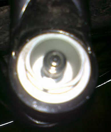

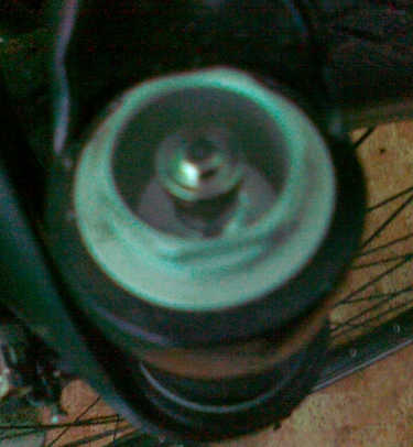

Cześć wszystkim,
W rowerze (Centurion Cross Line LTD XT) mam zamontowany widelec olejowo-powietrzny, a wejście do wentyla jest bardzo wąskie (jak na zdjęciach w załączniku). Kupiłam w sklepie rowerowym pompkę firmy Beto: MP-036AL i niestety nie jestem w stanie napompować nią amortyzatora. W widelcu mam standardowy zawór samochodowy a końcówkę pompki należy wkręcić w ten zawór po czym pompować;). Problem pojawia się już na początku bo przez wąski dostęp do zaworu cięzko jest wogóle wkręcić końcówkę pompki (ale udaje się). Po ustawieniu dobrego ciśnienia podczas wykręcania końcówki pomki całe powietrze ucieka. Próbowałam razem z kolegą coś zaradzić (np. szybciej wykręcać!) ale zawór jest tak schowany ze bardzo cięzko wykręca się tę końcówkę.
I w związku z tym moje pytanie brzmi: Macie jakiś pomysł? jakaś przejściówka, przedłużka, końcówka? Przeszperałam od rana "cały inetrnet" i nie znalazłam nic co mogłoby jakoś mi pomóc pozbyć się tego problemu. Proszę o jakieś rady bo już jestem zrezygnowana..

Pompka nie ma osobno wykręcanej iglicy.Dlatego jak pompujesz ,a potem wykręcasz to wszystko ucieka.Starszy model posiadał wykręcaną iglicę.Dzięki temu zamykasz zawór i nic nie ucieka.Posiadam taką, działa to bardzo dobrze.
