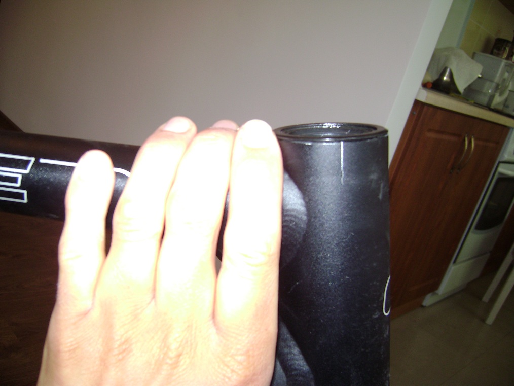

CarverPure160 Napisano 22 Czerwca 2014 Napisano 22 Czerwca 2014 Witam No i stało się Nie dokręciłem sterów w pore, niestety. pękniecie ma 16mm długosci, na zdjęciech widać uszkodzenie, co mozna teraz zrobić ? To jest rama szosowa. Prosze o namiar na dobry i tani warsztat spawalniczy TIG w rejonie woj. ślaskiego. Osobiście myśle nad wbiciu tulei mosiężnej o wysokości 5mm (bo tyle mam miejsca) i dalszej obserwacji.

Kozl Napisano 23 Czerwca 2014 Napisano 23 Czerwca 2014 Moim zdaniem spawanie za dużo nie da ;/ Proponowałbym objąć to pęknięcie jakąś grubszą blachą (>1mm)i zlutował lutem twardym, być może estetycznie nie będzie ale może powstrzymać przed dalszą destrukcją.
rambolbambol Napisano 23 Czerwca 2014 Napisano 23 Czerwca 2014 Jakkolwiek to pospawane zostanie, to główką jest bardzo newralgiczną częścią ramy. Zarówno lut jak i spaw osłabi ją i to znacznie. Według mnie szkoda ryzykować drutowania szczęki i wstawiania nowego kompletu uzębienia, jak to spawanie puści. Za mniej niż 500zł wyrwiesz dobrą ramę aluminiową ... niezależnie od rozmiaru koła.
ezios Napisano 24 Czerwca 2014 Napisano 24 Czerwca 2014 Moim zdaniem to można spawać, pod warunkiem że spawacz zrobi odpowiedni frez. Według Waszego rozumowania wydaje mi się że rama rowerowa najlepiej jakby była całkowitym odlewem. Samochody robią jeden z kilku i jeżdżą. Poszukaj dobrego spawacza a takiego ciężko znaleźć. Najszybciej znajdziesz takiego na cb, kierowcy Ci podpowiedzą gdzie się udać.

beskid Napisano 24 Czerwca 2014 Napisano 24 Czerwca 2014 Da się to naprawić ale musi to być naprawdę fachowiec od spawania TIGiem. Samo spawanie nic nie da. Musi być założona opaska i dopiero to wszystko obspawać. I najważniejsze aby nie "ściągnęło" materiału bo będzie lipa przy próbie nabicia sterów. Potem delikatnie szlifuje się spawy, malunek ramy i będzie żyła dalej.
Mod Team Puklus Napisano 24 Czerwca 2014 Mod Team Napisano 24 Czerwca 2014 Jak sie zrobić odpowiednią opaskę to da sie to połatać, ale mało kto taki robotny jest a i tanie to nie będzie.
robertrobert1 Napisano 25 Czerwca 2014 Napisano 25 Czerwca 2014 Ja bym nawet zaniechał spawania tylko założył metalową opaskę hydrauliczną. Piękne nie będzie ale pozwoli ci kontrolować owe felerne miejsce.
leo2 Napisano 25 Czerwca 2014 Napisano 25 Czerwca 2014 Da się naprawić, ale czy akceptujesz kilkuprocentowe prawdopodobieństwo że się rozwali? Naprawdę lepiej kupić ramę.

adithetank Napisano 25 Czerwca 2014 Napisano 25 Czerwca 2014 banalna awaria miałem kiedyś to samo , fachowiec zrobił tak , na końcu pęknięcia wywiercił dziurkę wiertłem - po to aby rama nie pękała dalej , a na wierzch dorobił tuleję z rury , normalnie ta tuleja za chiny nie chciała wejść na ramę , ale po podgrzaniu tulei palnikiem weszła , po ostudzeniu nie szło jej ruszyć , rower jeździł jeszcze 5 lat , koszt naprawy 100zł , zrobi Ci to przeciętny ogarnięty spawacz/ślusarz złota rączka

leo2 Napisano 25 Czerwca 2014 Napisano 25 Czerwca 2014 Zapytaj tych spawaczy który z nich ma duży piec aby przeprowadzić proces obróbki cieplnej T6 - start od 550C- standardowy dla aluminium 6061, aby odpuścić naprężenia cieplne po spawaniu. Jeżeli rama jest z alu 7005 po kilku tygodniach sama się "odpusci" w temp. otoczenia. Pomysł z tuleja zewnętrzną jest bardziej pewny od spawania.
adithetank Napisano 25 Czerwca 2014 Napisano 25 Czerwca 2014 wiesz są spawacze i spawacze , ten twój ma też racje , czemu ? bo na spawie nie pęknie a obok może , bo dobrze wykonany spaw jest mocniejszy od samego materiału który się spawa , natomiast może wyjść tak że obok spawu będzie rura nadtopiona i przez to cieńsza , jeden jest pewny tego co robi inny woli nie ryzykować , gość który mi naprawiał główkę ramy stwierdził dla tego że lepiej jest dać pierścień na zewnątrz

leo2 Napisano 25 Czerwca 2014 Napisano 25 Czerwca 2014 Ja pękniętą podsiodłowkę naprawiłem wklejając na klej epoksydowy rurkę wewnątrz. Ale główki bym nie naprawiał, wbrew pozorom w szosie przez brak jakiejkolwiek amortyzacji główka na naszych cudownych asfaltach mocno dostaje.
Kozl Napisano 25 Czerwca 2014 Napisano 25 Czerwca 2014 Czemu się tak uwzięliście na to spawanie ? ;/ Lutowanie twarde przebiega w niższych temperaturach (co chyba jest plusem dla aluminiowej ramy, około 600 stopni), jest prawie tak samo twarde jak spaw i tańsze oraz być może estetyczniejsze (mniejsza grubość). Kiedyś ramy były lutowane i były dobre W najgorszym wypadku można zastąpić lutowaniem miękkim np. cyną, lecz jest mniej wytrzymałe ale za to mamy mniejsza temperaturę(około 200 stopni) przez co rama aluminiowa jest mniej 'nadżyłowana' i jest nieporównywalnie tańsze. Trzeba użyć dużo topnika, by dobrze się wlutował i w obydwóch przypadkach dobrze oczyścić z lakieru. Bądź co bądź, opaska musi być na to.
