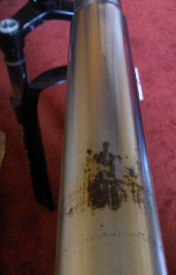

matkell Napisano 18 Czerwca 2014 Napisano 18 Czerwca 2014 Witajcie, ostatnio dostałem do ogólnego przeglądu kilka amortyzatorów i w przypadku Suntoura mam problem z rdzą który wydaje mi się bardzo niepokojący, a mianowicie trzy widelce: Raidon z 2010, XCM z 2012, oraz XCT z 2013 noszą ślady korozji. Rozważmy XCT, jeździł on niecały rok, rekreacyjnie, nie widział wody ani śniegu i w tej chwili jego golenie wyglądają tak jak na zdjęciu w załączniku (w pozostałych jest tylko gorzej, ale nie mam fotek). Korozja dotyczy tylko lewej goleni, amortyzator pracował z przednią tarczą 180 mm, a rdza widoczna jest tuż pod uszczelkami (nie widać jej przed rozebraniem widelca). Moje pytanie jest następujące: jak usunąć ten osad (papier ścierny na gładkie golenie?) i jak zapobiegać ponownemu osadzaniu się rdzy? A może nie ma sensu się tym zajmować? Cytuj
Mod Team sznib Napisano 18 Czerwca 2014 Mod Team Napisano 18 Czerwca 2014 Kup jakiś odrdzewiacz. Jak papierem to tylko wodnym do polerki. Jeśli to jest odad na goleniach powinno pomóc, jeśli są już wżery to po ptakach, jak mówią. Cytuj
matkell Napisano 18 Czerwca 2014 Autor Napisano 18 Czerwca 2014 Raidona potraktowałem drobnym papierem ze wsparciem wody, pomogło bo nie było to głębokie, odrdzewiacze nie działają, to znaczy nie usuwają tego osadu. Pytanie jak to zabezpieczyć żeby nie wracało? Cytuj

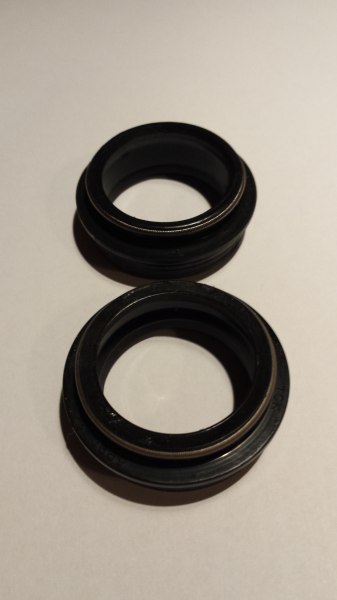

ACTIVIA Napisano 19 Czerwca 2014 Napisano 19 Czerwca 2014 (edytowane) Jak już ci pojawiła się ta korozja to już po ptakach. Sam miałem to i kombinowałem różnym sposobem i nic nie pomogło. Do XCT i XCM produkują słabę uszczelki bo powinny mieć wargę do góry a nie do środka Poniżej Fotka w załączniku Górna uszczelka pokazuję wargę do środka co woda szybko wpływa do środka zaś ta od dołu ma wargi od góry gdzie pracując na goleni woda wogóle się nie dostaje do środki Dobrze tego nie widać lez w rzeczywistości jest inaczej Na drugiej fotce macie dokładnie pokazane jaki bubel fabrycznie dają przez co woda wpływa bez problemu do środka Edytowane 19 Czerwca 2014 przez ACTIVIA Cytuj
