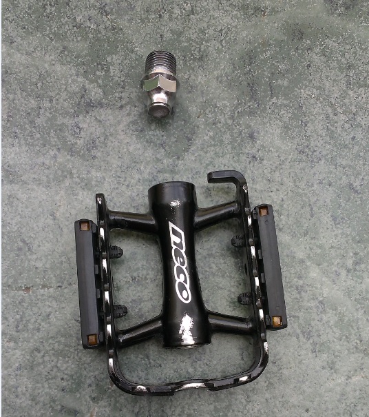

Gość Napisano 17 Lipca 2014 Napisano 17 Lipca 2014 Może ja podzielę się dzisiejszymi doświadczeniami na temat NECO WP 101. A najlepiej odsyłam do załączonego obrazka ;-P Na szczęście rama obiła pachwinę, "dzwonnik" cały ;-) Co ciekawe bylem w stanie jechać dalej 20-25km/h na jednej nodze ;-) Pedał zamontowany nowy, jakoś koło wiosny, przebieg około 2500km. Szkoda że wywaliłem paragon...Szajs, niebezpieczny szajs...Rozumiem ze by sie cos rozklekotało, padło łożysko, ale żeby os pekła to jestem zdziwiony. Przy okazji chcialem podziekować serwisowi rowerowemu na Górczewskiej 100 - Giant OLSH za wkręcenie w gratisie Prawego z odzysku ;-)) DZIEKI !!! JAk ktos chce pedał tego typu to polecam jednak Wellego Lu-c17 - tamtych nie jestem w stanie załatwić w drugim rowerze i do tego użytkowane sa w cieższych warunkach niż neco.

pankierownik Napisano 18 Lipca 2014 Napisano 18 Lipca 2014 jak ktos wazy slusznie i ma w nodze troche, to niech lepiej kupi raz a porzadnie. W moim "miejskim" rowerze to juz druga ubita para w ciagu niecalego roku. Wczesniej fabrycznie mialem w nim Wellgo C-127, 200km i sie kulki wysypaly. Pedaly na kulkachi plastiki to sa dobre dla dzieci lub ludzi o niedowadze. Wybacz ale ważę swoje, w nodze też mam i jakoś nie zakatowałem jeszcze Dartmoor Cookie (plastiki na kulkach) a jakieś zwykłe platformy to i owszem - złamana oś jak na foto powyżej

Gość Napisano 19 Lipca 2014 Napisano 19 Lipca 2014 Wybacz ale ważę swoje, w nodze też mam i jakoś nie zakatowałem jeszcze Dartmoor Cookie (plastiki na kulkach) a jakieś zwykłe platformy to i owszem - złamana oś jak na foto powyżej Wiem, bo to moje zdjecie ;-)

krzysiobal Napisano 28 Sierpnia 2016 Napisano 28 Sierpnia 2016 Po 2 latach użytkowania pedałów rowerowych NECO WP-101 spotkała mnie dość niemiła niespodzianka, podobnie jak powyżej użytkownika `Maniak`. Podczas podjazdu pod górkę pękła ośka i tak samo moje czułe miejsce ucierpiało dość boleśnie. Pedał ten kosztuje ok. 50zł, więc nie jest to już najniższa półka jeśli chodzi o cenę, co powinno wiązać się jednak z pewną jakością.Są to pedały maszynowe (na jednym łożysku maszynowym) - od początku były z nimi problemy - nie kręciły się tak luźno. Delikatnie odkręcenie nakrętki ściskającej łożysko zmniejszyło problem z ciężkim obracaniemNie wiem, czy to jakaś wada fabryczna odlewu, czy raczej uszkodzenie na skutek zbyt dużych sił. Często lubię ostro pojeździć, ale na wyścigach raczej jeżdżą jeszcze mocniej, a nikomu pedały nie pękają. Materiał z którego jest zrobiona ośka przyciąga magnes. Czas wrócic do oryginalnych pedałów VP519, dołączonych do Krossa (łożyska 2x13 kulek), które wytrzymały 2 razy dłużej. Niestety były przykręcone do starej korby tak mocno (zapieczony gwint bez smaru), ze odkręcenie kluczem było niemożliwe - konieczne było odkręcenie rozebranie na części pierwsze i rozkręcenie w imadle. Po rozebraniu, wyczyszczeniu kulek i ośki i ponownym przesmarowaniu, chodzą jak nowe. Jedyna oznaka zużycia oprócz startej farby i pękniętej obejmy w jednym to delikatny wżer na obu konusach kontrujących łożyska. Gdyby ktoś miał na sprzedaż lub oddanie za symboliczną kwotę taką obejmę z jakiegoś starego pedała: bardzo proszę o kontakt!
