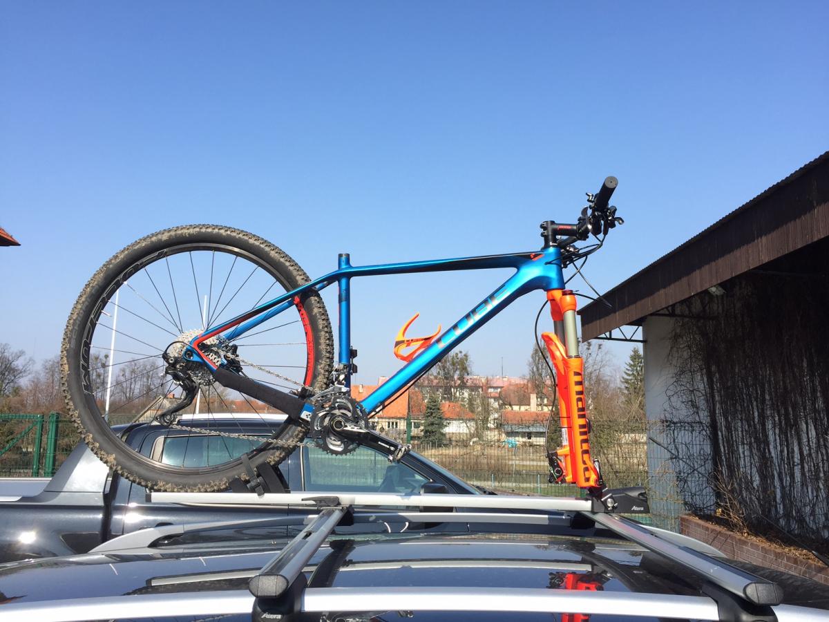

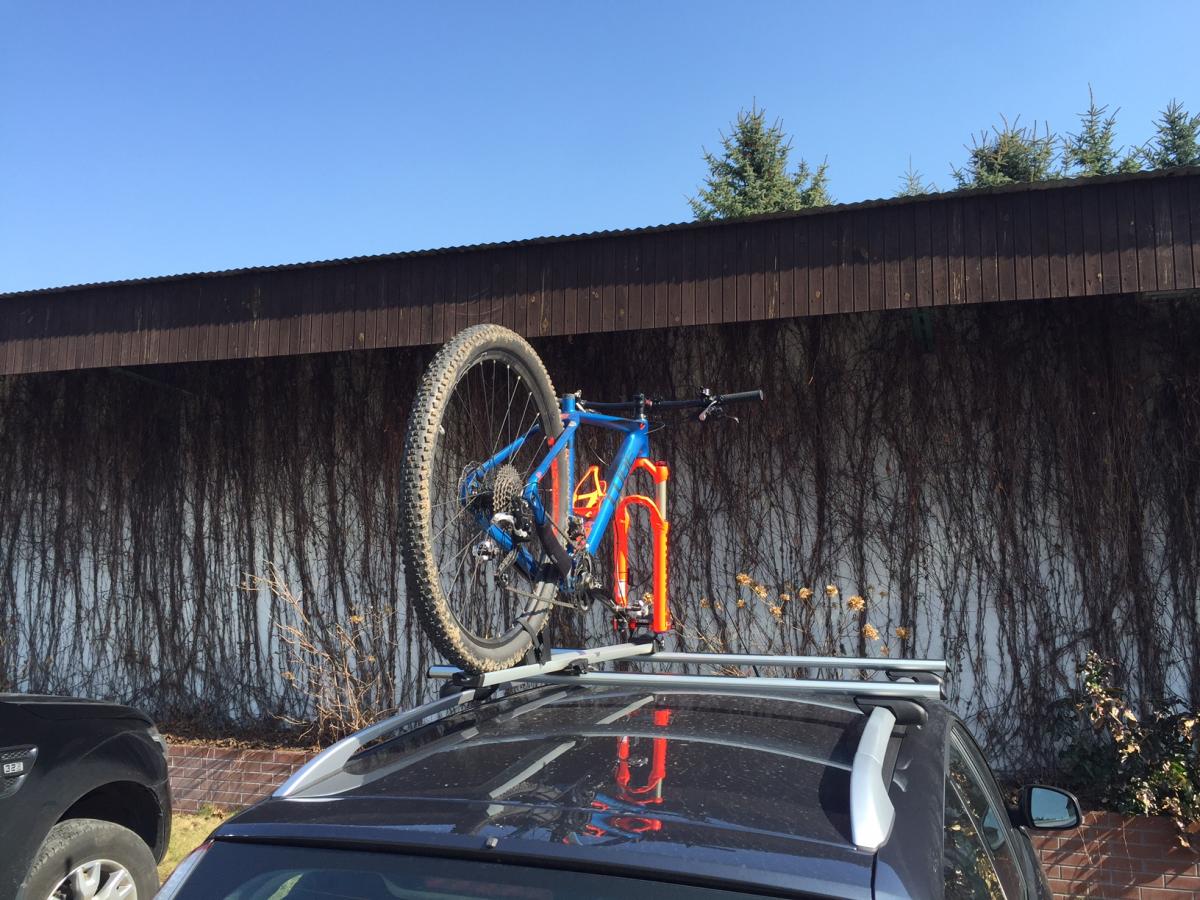

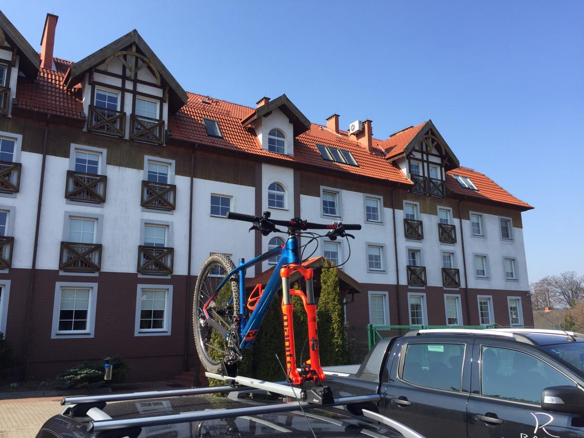

PilifS Napisano 19 Kwietnia 2016 Udostępnij Napisano 19 Kwietnia 2016 ATERA GIRO SPEED + ADAPTER PERUZZO: Dotychczas używałem GIRO AF ale ze względu na mocowanie za dolną rurę ramy i rosnącą liczbę rowerzystów w rodzinie kupiłem GIRO SPEED z adapterem do mocowania widelca QR15/20. Jest to 40% taniej niż THULE 561 z adapterem QR15 (448,- do 738,-) a nic więcej "pewnego" na rynku nie znalazłem. Pewnie niedługo kupię drugi egzemplarz do mocowania 20" CUBE KID córeczki, bo GIRO AF jest dla tak małej ramy za duże. Minusy mocowania to konieczność demontażu i przewożenia osobno przedniego koła oraz używanie adaptera, który sprawdza się ale nie jest to "fabryczne" rozwiązanie Na plus - mogę porównać tylko do GIRO AF - dużo mniejsze spalanie, przy AF to był dodatkowy 1L/100km, teraz to 0,1L. Prędkości raczej "autostradowe". Zamocowany za widelec rower jest dużo niższy, a każdy wystający ponad dach centymetr ma znaczenie. Do tego demontuję całą klipso/gumkową biżuterię i sztycę z siodełkiem co zajmuje kilka sekund Z dłuższy tras testowane tylko Wawa - Węgorzewo - Wawa (nawierzchnia od dobrej do mocno średniej). Ogólnie polecam mimo, że sam nie mogę zrozumieć czemu to tyle kosztuje Cytuj Odnośnik do komentarza Udostępnij na innych stronach More sharing options...
