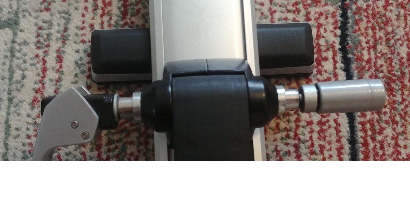

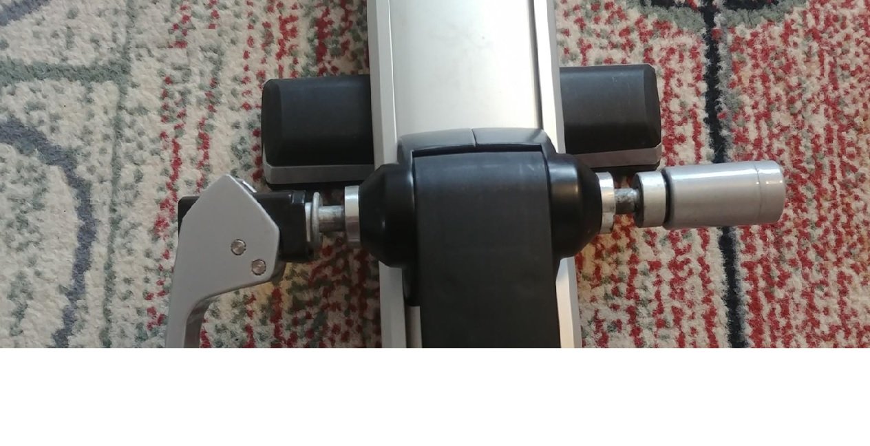

Whisbar wb200 odebrany,pasuje do belek,jestem zadowolony.
Do standardowej ośki totalnie bezproblemowe i szybkie.
Trochę kombinowania miałem z ściągnięciem taj klamki/blokady,ale już ogarnięte.
Taka uwaga odnośnie qr15,producent przewidział te mocowanie bez stosowania blokady z zestawu,nawet gdyby ktoś chciał,jest za krótka.
Wiem,wszystko wyliczone,i zaprojektowane aby wytrzymało,ja do świętego spokoju zrobię sobie z szpilki 8 dodatkowe zabezpieczenie.

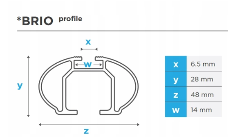

Panowie,
poszukuję uchwytu do belek Menabo. Niestety nie każdy uchwyt podejdzie( mierzony m.in. Thule 591). Niestety rowek w tych belkach jest dosyć wąski, przynajmniej takie jest moje zdanie. Orientujecie się może, który z uchwytów(niekoniecznie Thule) podejdzie? Wysyłałem kilka maili to ludzi, którzy chcą sprzedać uchwyty na aukcjach w necie ale zero odzewu. Poniżej wklejam foto z wymiarami belek:
Dzięki z góry za wszelką pomoc

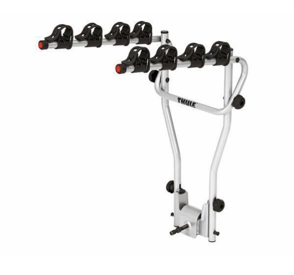

Tez mam platforme Thule na 3 z opcja na 4ty. Zajelo mi troche czasu zeby znalezc sensowne rozstawienie, najczesciej jezdze sam i przez dlugi czas wozilem moje enduro na srodkowym "slocie" bo nie bylem wstanie zamontowac na pierwszym z racji krotkiego ramienia bagaznika. Pewnego razu jednak podpatrzylem u kogos na parking w podobnym modelu i eureka, da sie jesli to krotkie ramie zsunac bardzo w dol po palaku i zlapac dolna rure ramy od spodu, trzyma pieknie, duzo lepiej niz za gorna rure. Problemy pojawiaja sie jesli pakujemy 3 duze rowery, enduro albo DH. Najczesciej golen widelca jest niebezpiecznie blisko osi tylnego kola, wtedy z pomoca przychodzi jakis rodzaj miekkiego izolatora przyklejony do widelca. Problem z kierownica mozna rozwiazac podobnie, czesto ociera o sztyce, wysuwam ja wtedy calkowicie i znow troche pianki do zaizolowania. Kiedy ma sie opracowany system cala czynnosci nie zabiera wiecej niz 10 min. Nigdy nie musialem skladac kierownicy.
  W dniu 2.08.2019 o 07:00, Kolmark napisał:
A jak załatwiasz problem mijania się kierownic z siodełkami? Warunek - żadnego skręcania kierownic ani obniżania siodełek. Po prostu da się wstawić rowery bez kombinacji? Nie kiwa się wszystko i nie obija jeden rower o drugi?
Ostatnio przerabialiśmy problem zapakowania TRZECH rowerów na nieco inny bagażnik, też Thule, ale platforma na hak na trzy rowery i pół godziny zajęło nam znalezienie opcji pozwalającej rowery zamontować bezkolizyjnie. Niestety jeden musiał mieć skręconą kierownicę, a drugi obniżone siodło.
Rozwiń
Aż tak dobrze nie ma. Kierownicę trzeba przestawiać w dwóch rowerach. Idea takiego bagażnika wymusza dotykanie się rowerów, bo trzeba je do siebie przytulić, taśmą transportową, a nawet trzema. Przekładam je gąbkowymi otulinami do rur w miejscach styku. Da się to zrobić bardzo precyzyjnie i za drugim razem nawet dosyć szybko. Całość jest bardzo stabilna podczas jazdy. Nawet na sporych wybojach rowery są niewzruszone.
Nie bez znaczenia był tutaj czynnik ekonomiczny, bo kosztowało to 480 zł. Do tagi nieużywane zabiera bardzo mało miejsca w garażu, a i do bagażnika wrzucić żaden problem.
