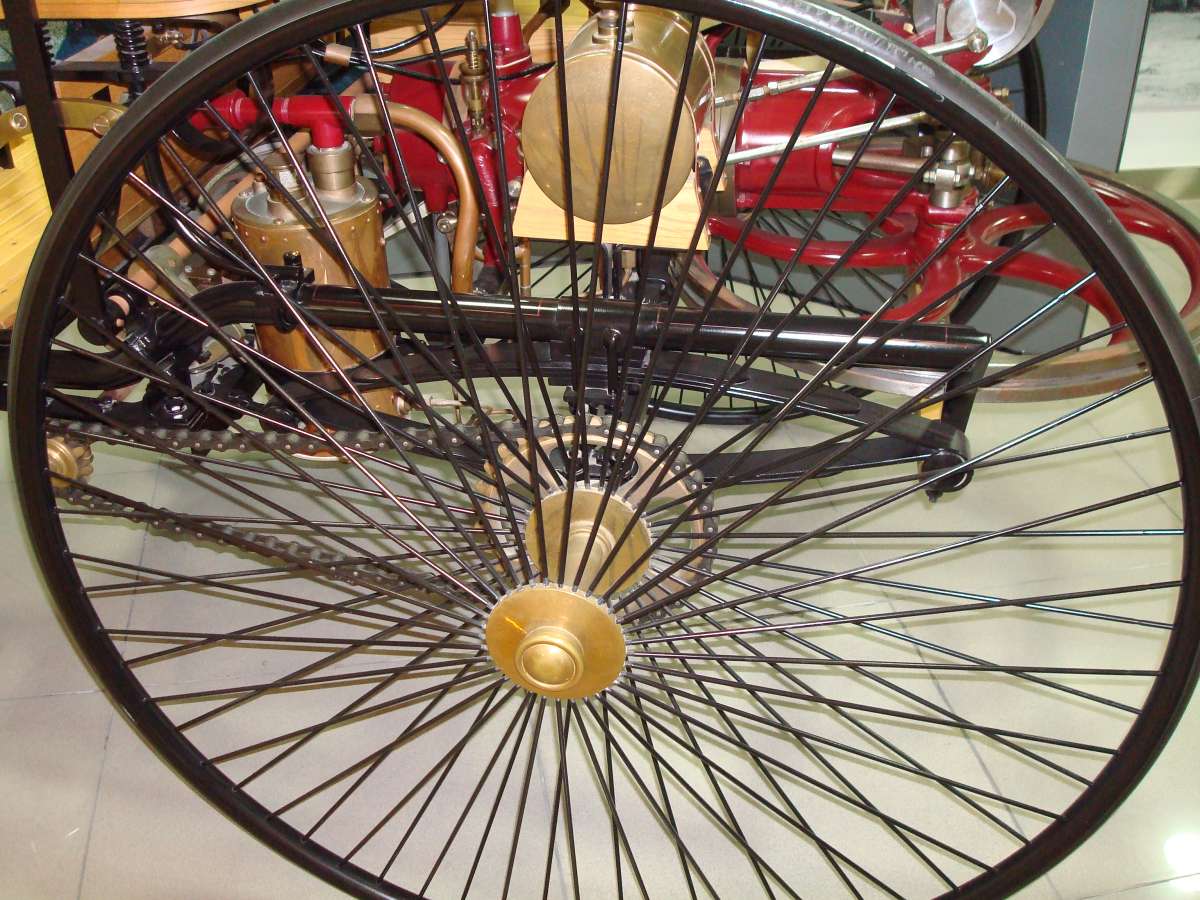

Mam do wykonania nietypowe koło szprychowe. Średnica 1124 mm, długość szprychy 495 mm. Obręcz i piasta nie są dużym wyzwaniem. Jednak znalezienie szprych o podanej długości już tak. Kontaktowałem się z kilkoma producentami (wytwórcami) szprych na zamówienie, w tym "Bartnik". Nikt nie ma (nie chce) możliwości by wykonać tej długości szprychę.
Chciałbym prosić forumowiczów o pomoc w rozwiązaniu problemu ze szprychami i docelowo z zapleceniem i wyważeniem kół (najlepiej Białystok lub okolice).
Szprycha prosta, długość: 495 mm, grubość M4, ilość: 160 szt.
Wygląd samego koła można obejżeć tu:
