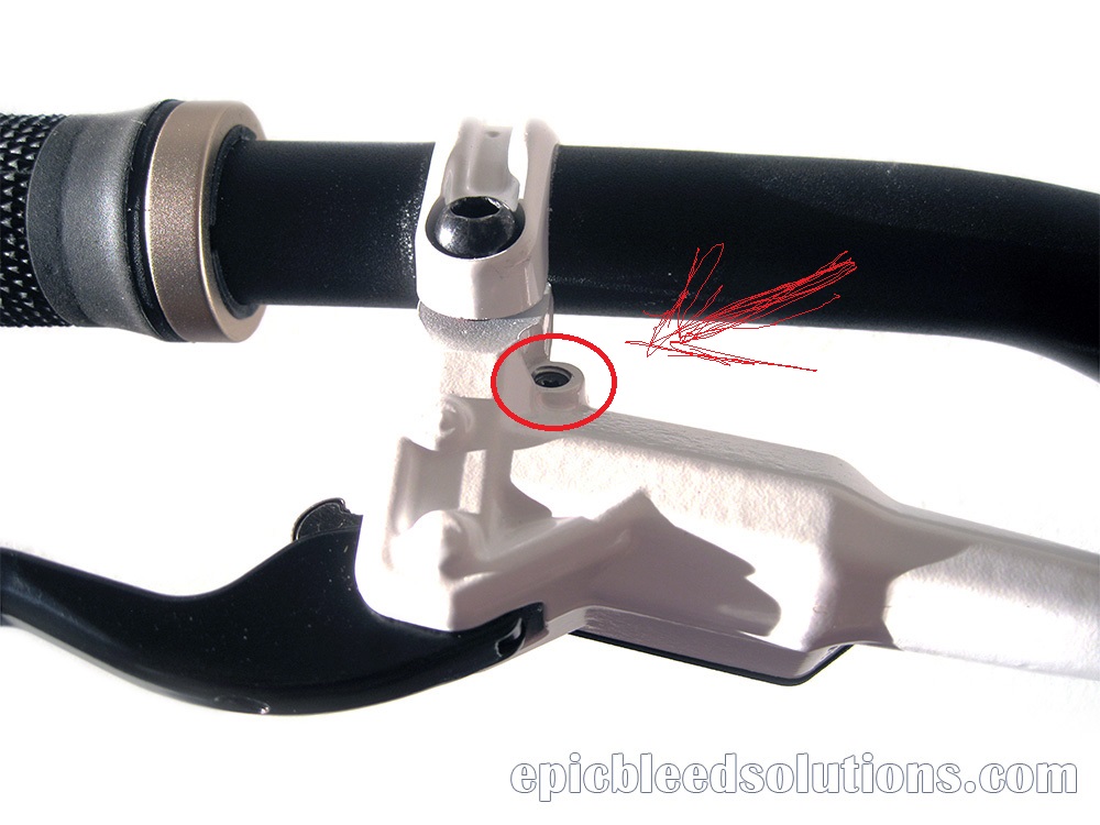

Witam, dzisaj postanowiłem sobie wymienić plyn w hamulcach. Z klamki coś mi ciekło więc pomyślałem że słabo dokręciłem tą śrubke odpowietrznika. JAk chciałem dokrecić mocniej to urwał mi sie czubek tej śruby. Jak teraz wykręcić tą śrubę , czy da się kupić gdzieś taką i czy da sie ospowietrzyć hamulec bez tej dziurki
Nie chce mi się aktualnie klamek dokręcać bo to pod spodem jest. W tej śrubce na zdjęciu przekreciłęm śrubokrętem tak że ukręcił sie ten czubek gdzie sie śrubokręt wkłada i teraz ta śruba jest płaska
Wykrętak jest dobry do zjechanych gniazd imbus/torx. Również sprawdzi się w nawierconej śrubie o większej średnicy niż twoja. W twoim przypadku nie ma punktu zaczepienia a wiercenie tak małej śruby dość ryzykowne...
ale jak byś wybebeszył klamkę możesz przewiercić i nagwintować ponownie,dobrze oczyścić z wiórków ,poskładać do kupy klamkę i gotowe.
Lecz czy po takiej operacji układ będzie szczelny?

A no tak, kolega zapomniał że w Dyno są inne śrubki i dał fotkę losowego hampla z googli.
Jak odkręcisz drugą śrubkę trzymającą dekielek, to widzisz kawałek śrubki? jeśli tak to wykręć kombinerkami... ?

Jak odkręcę  dekielek to sprawdzę czy ta śrubka wystaje. A wie ktoś gdzie mogę taką śrubkę zakupić ?
P.S fotka jest z googli, ale jest do Hayes dyno sport/comp bo u mnie wygląda to identycznie

To jednak tą śrubkę z fotki urwałeś? Jasne że nie będzie jej widać jak odkręcisz dekielek.
Nie wiem jak to zrobiłeś, ale kup sobie klucz dynamometryczny jak masz za duzo pary w łapie ;P
