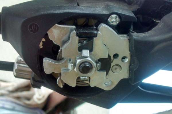

Witam wszystkich, z racji tego że nie mogę nigdzie znaleźć białych klamkomanetek postanowiłem je przemalować, tylko chciałbym wiedzieć czy ktoś już może rozkładał wyżej wymieniony model na części pierwsze.
Czy da się je zdemontować bez potrzeby wyjmowania całej linki ?
Wpadłem na taki pomysł ze względu na to że są już nieco zdarte po moim wypadku, brakuje też osłony dołu dla prawej i nigdzie nie mogę jej dostać.
Znajomy lakiernik zaproponował że przemaluje bezproblemowo tylko trzeba zabezpieczyć dobrze ruchome elementy, a do tego potrzebna mi właśnie brakująca osłona.
Pozdrawiam!
http://www.bike-service.pl/index.php/serwis/2-serwisowanie-manetki-shimano-slx-2010
