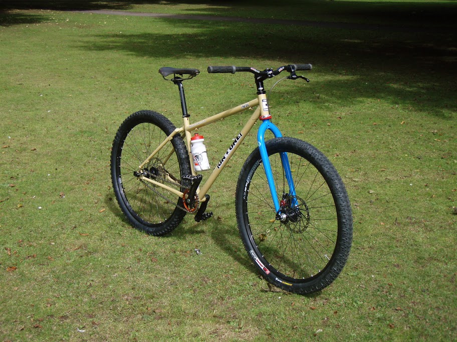

yotomeczek Napisano 24 Maja 2014 Napisano 24 Maja 2014 Po latach przerwy wracam do jazdy rowerem Od miesiąca ujeżdżam 26 calowego b'twina - raczej miejski damzki rowerek z pełną amortyzacją. Rower ten waży około 17kg. Pora na coś swojego. Musze najpierw określić koncepję - czyli co będzie dla mnie najodpowiedniejsze a potem zastanowić sie czy składać czy może kupić gotowca. Zacznę od tego co mi nie odpowiada w pożyczonym b'twinie: - tochę małe koła (podjazdy pod krawężniki, jazda po dziurach) - opony są tam chyba 1,95" - średnio wygodna (prosta) kierownica Co mi się podoba: - indeksowane manetki obrotowe Co do pełnego zawieszenia mam mieszane uczucia. Zarys koncepcji: - sztywne zawieszenie (bez amortyzacji) - duże koła z balonami (no właśnie jakie - bo ta współczena pseudorozmiarówka 27,5-28-29" jest mocno namotana). Myślę o oponach o szerokości 2,35 lub więcej - napompowanych umiarkowanie, żeby przejęły na siebie amortyzację przy przelatywaniu dziur i krawężników. - poręczna w mieście kierownica - żadne tam 680mm, bo ciężko się zmieścić w korkach między samochodami. Może baran a może rogi... - wygodna rama - na pewno niższa od typowej szosówki (w b'twinie jest wygodna niska co mi pasuje) - umiarkowana masa - myślę że 13kg na początek będzie OK (po 17kg pożyczonym rumaku) Rower ma służyć w mieście jakoś środek transportu i dla rekreacyjno-sportowej jazdy. Hamulce raczej tarczowe - dają większą łatwość zmiany rozmiarów kół, poza tym mam w szafie Avid BB7 i BB5. Już wiem że znalezienie nieamortyzowanego widelca pod tarcze do kół 27-29 jest trudne) Liczba biegów - nie mam pojęcia ilu potrzebuję. Miesiąc temu latałem na średnim blacie z przodu i 3-6 z tyłu (napęd 3x7), teraz głównie śmigam duży z przodu i 3-6 z tyłu (może to wracająca forma a może zakup licznika). Masa kierującego około 100kg :/ Budżet - hmm jak najmniej - powiedzmy kilkaset PLN - do 1000 (na początek - potem zakładam ewolucję o zmiany) Dziękuję za uwagę i liczę na Wasze uwagi i podpowiedzi, Taka tam inspiracja:
mklos1 Napisano 25 Maja 2014 Napisano 25 Maja 2014 To generalnie fat-bike. Moim zdaniem na miasto to patologia - rower do lansu a nie jazdy. Będzie ważyć tonę. Niektórzy sobie chwalą tego typu rowery w terenie. Jak chcesz fajną oponę na miasto a jednocześnie szeroką, to polecam Schwalbe Big Apple lub Big Ben. Możesz toczyć się na niskim ciśnieniu opona bardzo dobrze amortyzuje. Co do liczby przełożeń, to w zaproponowanym budżecie raczej 3x8, może 3x9 uda się złożyć. Normalnie wystarczyłoby 2x10, ale nie zmieścisz się w budżecie.
Mod Team IvanMTB Napisano 25 Maja 2014 Mod Team Napisano 25 Maja 2014 Kłaniam, Sugeruje inna inspirację, gdyż pełny fat to faktycznie ciężki kawałek sprzęta, choć z łysymi Surly Black Floyd jest to jakiś pomysł. Waga jak widzę 26 funtów z ogonem co da jakieś 12kg... To jest dobry pomysł i na dodatek wyglada nieprzyzwoicie, oldskulowo, seksownie Może tylko jak dla mnie "ciut" mniejsza narzędziówka-podsiodłówka... No i oczywiście w tym budżecie całe te inspiracje to tylko inspiracje, gdyż koszt takich wynalazków przewyzsza założony wielokrotnie... Szacunek... I.
yotomeczek Napisano 25 Maja 2014 Autor Napisano 25 Maja 2014 Dzięki za zainteresowanie tematem Oczywiście fotka tylko inspiracyjna - full fata nie planuję. Po prostu ciężko o znalezienie odpowiedniej konstrukcji - grube opony (ale nie żadne 3"+ i sztywny widelec)... Myślałem nad oponą pokroju Maxxis Hookworm 29x2,5 (raczej max) czy Schwalbe Big Apple 28x2.35. Myślę że cieńsze będą za słabo amortyzować krawężniki itd. Co do ograniczonego budżetu - mam świadomość kosztów i utopijną (bo jednak standardy zmieniają się w rowerach chyba szybciej niż kodeki wideo w kompach) nadzieję że da się na początek wykorzystać napęd z mojego "czołgu" - mam taki MTB 26" z tarczowymi heblami i pełne zawieszenie i masa 20kg... Ponieważ kilkanaście lat temu śmigałem sobie na kolarce - wiem jak się jeździ z baranem. Do mieszczucha raczej nie chcę barana ale wspomniane bycze rogi wydają mi się optymalne. Znowu przeglądając sieć wybór wydaje się ograniczony. Znalazłem coś takiego jako alternatywę byczych i znowu nie wiem co wygodniejsze taka prosta czy podgięte rogi... http://tricarbon.pl/pl_PL/p/Deda-Crononero-team-31,7mm-kierownica-aerodynamiczna/1169 czy rogi http://allegro.pl/bycze-rogi-kierownica-torowa-bazowa-xlc-pro-440mm-i4237671000.html Zastanawia mnie bardzo ograniczony wybór szerokości - 400-440 - chyba takie kierownice dobiera się pod szerokość barków (muszę się zmierzyć). Masa tych kierownic też nie rzuca na kolana, karbonowych odpowiedników nie znalazłem (na razie szukałem w PL).
