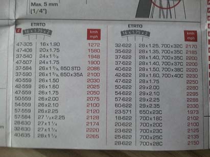

Kekacz Napisano 21 Maja 2014 Napisano 21 Maja 2014 W ten sposob wyszło 2300 Ze wzoru na obwód znalezionym w innym poście, na podstawie danych odczytanych z opony wyszło: (55+622+55)*3,1415 = 2305 Który Waszym zdaniem wpisać? Wyciąg z instrukcji do Cateye Adventure: 29x2.1 = 2288 29x2.3 = 2326 Ponieważ to prosta matematyka dla 29x2.2 wychodzi 2307 czy blisko wyliczeń ze wzoru. Dochodzi oczywiście różnica w budowie bieżnika, ale to są szczegóły. Wpisz albo 2306 albo 2307 i zapomnij o problemie, bo na podstawie danych z licznika i tak nie będziesz wysyłać na orbitę satelity a różnica nawet 200 metrów na 50 kilometrach to żadna różnica (a tak naprawdę różnica pomiędzy 2306 a 2307 na 50 km to całe 139 cm).

dejtrejder Napisano 21 Maja 2014 Napisano 21 Maja 2014 Jak koledzy wspominali, wiele razy był podejmowany podobny temat na forum. Najlepiej wpisać dane z tabelki i przestać sobie zawracać głowę. Po prostu fizycznie nie jesteś w stanie dokonać dokładnego pomiaru. Co to znaczy od wentyla do wentyla? Od jego prawej do lewej czy od środka do środka? Jak zmierzysz środek kreski? Kto będzie rysował kreski na ziemi i za pomocą jakiej grubości rysika? Kto będzie uginał rower a kto będzie klęczał i zaznaczał? Kto zmierzy prawdziwy rozmiar balonu opony? A co wtedy jak opona w tym samym rozmiarze różni się jednak wielkością balona i jego kształtem w zależności od producenta? Hehe Już pisałem kiedyś, że przed zakupem butów w sklepie internetowym poprosiłem 3 różnych sprzedawców o zmierzenie długości wkładki. Otrzymałem trzy znacznie różniące się od siebie wyniki. Kiedy buty przyszły mój pomiar dał czwarty wynik Daj spokój, wpisuj dane z tabelki producenta i ciesz się jazdą na rowerze
