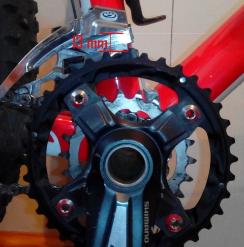

tajo82 Napisano 6 Czerwca 2014 Napisano 6 Czerwca 2014 no mam problem bo przerzutka nie działa prawidłowo, mimo obniżenia na maxa jest jeszcze 13 mm przerwy do koronki 36z, macie jakieś porady? moja przerzutka to fd-m660
monter Napisano 7 Czerwca 2014 Napisano 7 Czerwca 2014 tajo82 na Twoim miejscu zainwestowałbym w przerzutkę do 2-rzędów FD-M665 top swing lub FD-M667 down swing ja tak zrobiłem dawno temu i zero problemów
dasaj Napisano 7 Czerwca 2014 Napisano 7 Czerwca 2014 no mam problem bo przerzutka nie działa prawidłowo, mimo obniżenia na maxa jest jeszcze 13 mm przerwy do koronki 36z, macie jakieś porady? A czym się objawia to nieprawidłowe działanie? Ja po prostu wywaliłem z korby blat a przerzutki nie ruszałem - działała dobrze na średnią tarczę i młynek, to działa dalej. Trzeba tylko pamiętać, żeby nie wrzucać blatu. I chyba skrócić łańcuch, bo teraz zdarza mu się spaść, może jest słabo napięty jak już blat nie blokuje spadania.

tajo82 Napisano 26 Czerwca 2014 Napisano 26 Czerwca 2014 Witam, jestem już po konwersji na 2x9. Z przodu zmieniarka FD-M786, blaty 36-22 kaseta 11-36 (trochę tylko przeszkadza dolne mocowanie koszyka, myślicie że się nic nie stanie jak podpiłuję trochę obejmę w przerzutce, tak ze 3 mm). Teraz odczucia: rewelacja, praktycznie na maratonie można jechać na blacie 36 cały czas, tylko jak jest duża górka to wrzucam 22. Na prostych przełożenie 36x12/13 i można utrzymać prędkość 30-36 km/h.
vteccorp Napisano 27 Czerwca 2014 Napisano 27 Czerwca 2014 Jeśli obejma jest taka sama jak w FD-M781 (Chyba to samo co Twoja, też dolny ciąg, tyle że u mnie obsługuje 3x i blaty 40-42T), to możesz spokojnie piłować... miałem to samo u siebie...Obejma jest gruba, lita i mocna... u siebie frezowałem na głębokość ~3mm, na koniec wybranie pociągnąłem matowym lakierem i wygląda - fabryka!
