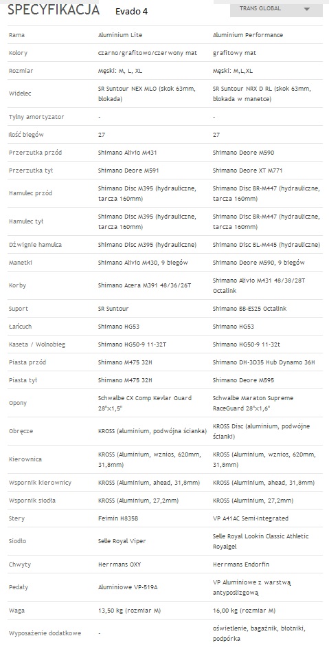

Kill84 Napisano 10 Maja 2014 Napisano 10 Maja 2014 Wg jest spora różnica. Screen specyfikacji ze strony w załączniku
Tadeus Napisano 10 Maja 2014 Napisano 10 Maja 2014 Imho osprzętowo to wygląda z grubsza tak: Trans Global > Medano Vanity > Evado 4.0 > Kellys/Viper Z drugiej strony w Evado bardzo boli mechaniczny amortyzator, zamiast hydraulicznego, więc jednak chyba dałbym go na równi z pozostała ostatnią trójką. Tylko, że raz, że global jest trekkingiem, a dwa, że te ceny z 2013r, to już chyba są promocje: http://www.ceneo.pl/17866451 Nie wiem, czy zejdą jeszcze bardziej z ceną. Co nie znaczy, że nie można zapytać.
