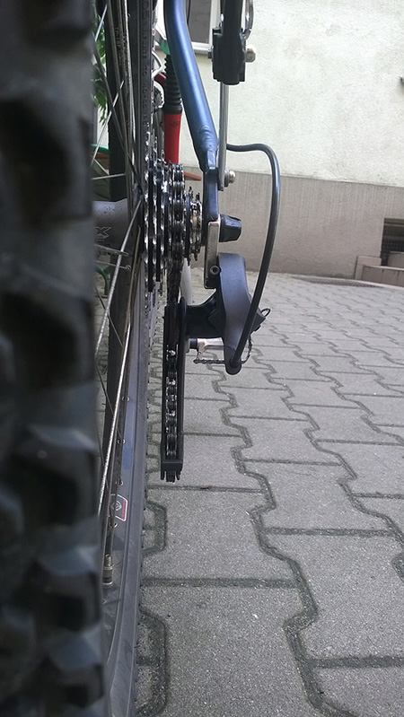

globoos Napisano 11 Maja 2014 Autor Napisano 11 Maja 2014 W sobotę w serwisie rowerowym, powiedziano mi że jest to normalny dźwięk nowego łańcucha. Trudno mi w to uwierzyć, choć wielu cyklistów zauważyło że terkotanie znika po jakimś czasie. Na razie na nowym osprzęcie przebyłem 50km, wiem to niewiele żeby coś powiedzieć. Przesyłam zdjęcie tylnej przerzutki, widok z tyłu może ktoś coś zauważy.
