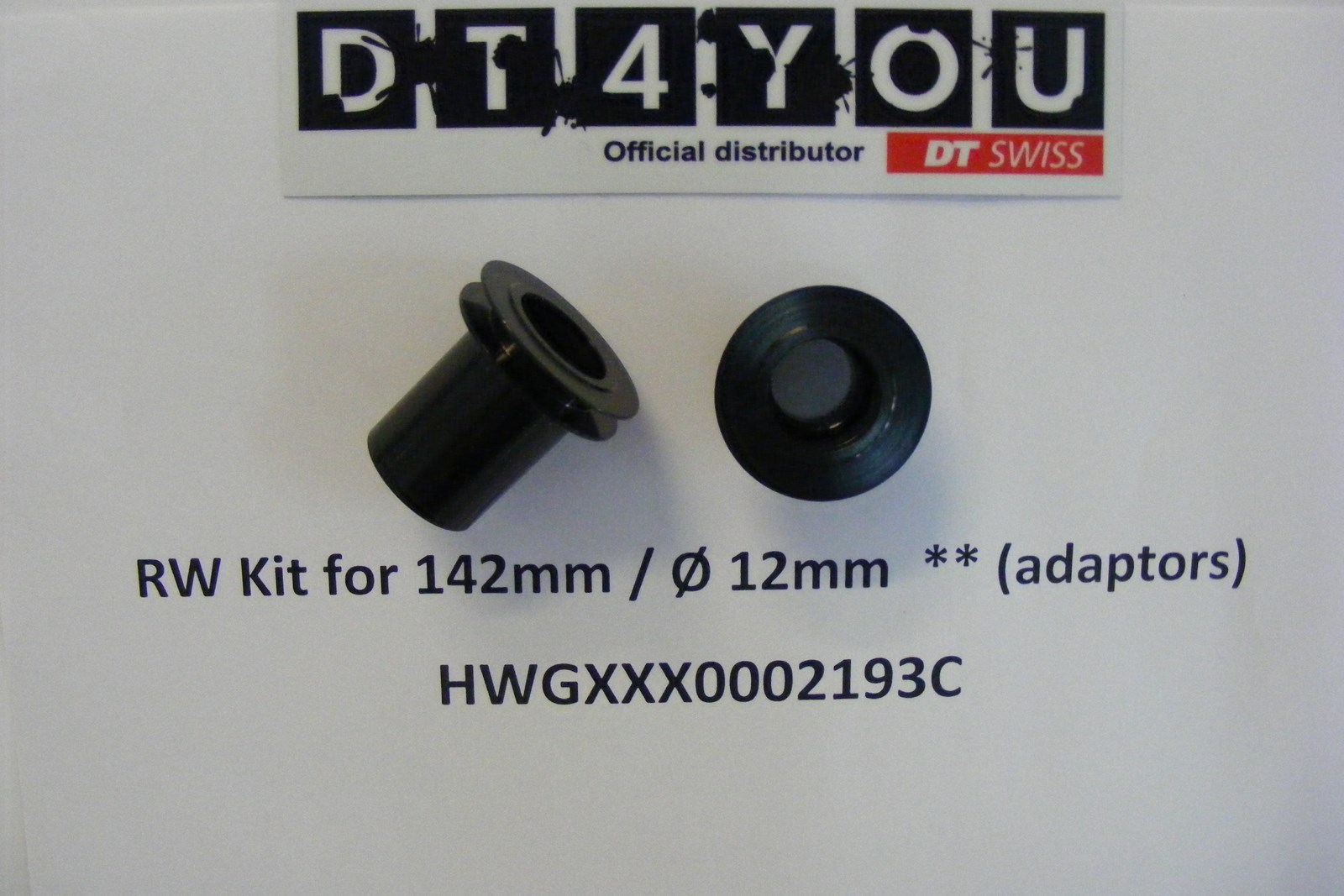

Darknes Napisano 7 Maja 2014 Napisano 7 Maja 2014 Witam! Posiadam w rowerze oś piasty http://www.ebay.com/itm/DT-Swiss-RWS-12-x-142mm-Thru-Axle-X12-System-/191071673218 Kupiłem koła http://allegro.pl/kola-dt-swiss-x1600-qr15-142x12-26-50-bs-i4185985383.html jednak piasta ma na końcu zwężenie i nie chce przejść oś. Czy są różne wersje piast 142/12x? Czy jest jakaś inna opcja oprócz wymiany?
tobo Napisano 7 Maja 2014 Napisano 7 Maja 2014 Piasta ma zwężenie na końcu? To znaczy? "Zwężenie" przynajmniej dla mnie oznacza końcówkę do zwykłego "cienkiego" szybkozamykacza, jeśli tak jest to wystawione na aukcji koła nie odpowiadają specyfikacji z opisu. https://www.dtswiss.com/Components/Hubs-MTB/350-en O takie zwężenie chodzi?
szybkilopez Napisano 7 Maja 2014 Napisano 7 Maja 2014 A to może być, że przysłali inne też kiedyś kupiłem u nich koła z mocowaniem tarcz na 6 śrub, a przyjechały pod CL podesłali adaptery, które też nie pasowały do tych piast... eech szkoda gadać.
Rulez Napisano 7 Maja 2014 Napisano 7 Maja 2014 No więc, niech teraz podeślą właściwe adaptery do tej piasty. Lub niech ci oddadzą część kasy, i kupisz sobie tu : http://www.dt4you.pl/userfiles/file/DT4YOU_CENNIK%20CZ%C4%98%C5%9ACI%20SERWISOWE_2014.pdf
Darknes Napisano 7 Maja 2014 Autor Napisano 7 Maja 2014 Średnica jest 12mm tylko pod koniec jest pierścień o szerokości 4mm i średnicy 10mm i nie przechodzi oś.Chyba, że coś źle robie, ale wydaje mi się, że to ma przejść na wylot. Czy to jest wersja do"cienkiego" szybkozamykacza? Są jakieś inne wersje ośki 142x12mm? Jak by trochę rozwiercić to by było ok, tylko czy tak można, żeby nie zepsuć.
Obes Napisano 7 Maja 2014 Napisano 7 Maja 2014 Jak by rozwiercić to by nie pomogło, ponieważ piasta ma szerokość 135 mm, a mocowanie o którym piszesz ma 142 mm (czyli 142 X 12mm) ... jest też standard 135 X 12 mm ale takiego zapewne nie posiadasz ...
szybkilopez Napisano 7 Maja 2014 Napisano 7 Maja 2014 Lepiej tego nie zaczepiaj tylko dzwoń do nich i wyjaśnij sprawę, i niech Ci wymienią koło, bo te co było na aukcji posiadało taką ośkę. Najwyraźniej ktoś się walną albo w opisie aukcji albo przy pakowaniu. Rozwiercisz i będziesz miał po gwarancji...
Obes Napisano 7 Maja 2014 Napisano 7 Maja 2014 Przecież rozwiercenie nic nie da, więc po co ma wiercić ?
szybkilopez Napisano 7 Maja 2014 Napisano 7 Maja 2014 Toż mówię, żeby nic nie robić tylko spakować i do wymiany tylne koło.
Darknes Napisano 7 Maja 2014 Autor Napisano 7 Maja 2014 Dzwoniłem i powiedzieli, że wyślą szerszy pierścień, tylko będę musiał złożyć go sam. Mam nadzieje, że to rozwiąże sprawę. Wygląda na to, że są wymienne.
Rulez Napisano 7 Maja 2014 Napisano 7 Maja 2014 Oczywiście, że są wymienne, miałeś to napisane już wcześniej w poście 4, tak to wygląda : http://dt4you.com/dt4you/Fotki/DT/HWGXXX0002193C.JPG
