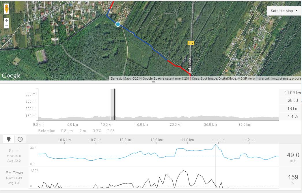

tomaszinho Napisano 2 Maja 2014 Napisano 2 Maja 2014 Witam Pierwszy tydzień korzystam z aplikacji Strava, jestem bardzo zadowolony ale dzisiaj jednak zobaczyłem błąd. Trasa ogolnie na 35km i w przedziale czasowym 28:08 do 28:25, jadąc leśną drogą z 22km/h wskakuje mi na obroty 40km/h a nawet bije rekord na 49km/h i po podanym przedziale powraca na właściwą prędkość. To pierwszy taki i mam nadzieję ostatni tego typu przypadek. Zapisałem się do klubu z forum i jest kilka osób co jeździ regularnie na Stravie. Jak myślicie, dlaczego wystąpił taki błąd ? Mam nadzieję, że często nie zdarzają się takie babole w załączonym pliku jest jpg
BikoBiko Napisano 2 Maja 2014 Napisano 2 Maja 2014 Jak wyżej - gps widać miał słaby sygnał i program dostał złe dane.
tomaszinho Napisano 3 Maja 2014 Autor Napisano 3 Maja 2014 no właśnie gps mam cały czas najsilniejszy sygnał. Myślałem że może coś z topografią terenu jest coś nie tak bo tam pokazuje 7% podjazdu a wcale takiego czegoś nie ma i jeszcze taka prędkość ? Może nie wszystkie drogi leśne są dobrze zbadane ? ;] a nie da się jakoś zmienić akurat w tym przedziale manualnie naciągnąć tej kreski żeby od 28:08 do 28:25 była średnia mniej więcej taka jak była na tamtej drodze ? przynajmniej bym miał wiarygodniejsze statsy pozdro
luto Napisano 3 Maja 2014 Napisano 3 Maja 2014 da się pociąć trasę (crop) omijając ten feler...? pytanie po co ten błąd miałeś jednorazowo czy za każdym razem w tym miejscu ? widzę że trasa leśna? drzewa zasłoniły satelite
BikoBiko Napisano 3 Maja 2014 Napisano 3 Maja 2014 no właśnie gps mam cały czas najsilniejszy sygnał. Myślałem że może coś z topografią terenu jest coś nie tak bo tam pokazuje 7% podjazdu a wcale takiego czegoś nie ma i jeszcze taka prędkość ? Może nie wszystkie drogi leśne są dobrze zbadane ? ;] a nie da się jakoś zmienić akurat w tym przedziale manualnie naciągnąć tej kreski żeby od 28:08 do 28:25 była średnia mniej więcej taka jak była na tamtej drodze ? przynajmniej bym miał wiarygodniejsze statsy pozdro Wyeksportuj tracka do .gpxWrzuć do darmowego GpsTrackEditor i program poprawi w pewnym zakresie dane - m.in. moze usunąć lokalne niekonsekwencje - czyli źle zapisane punkty z gps. Potem takiego poprawionego tracka wrzuć do navime.pl ( najlepiej założyć konto) i tam z kolei jest poprawa wysokości na podstawie mapy hipsograficznej - chyba tak to się nazywa. Znów wyeksportuj z navime i wrzuć do stravy.
mucher Napisano 7 Maja 2014 Napisano 7 Maja 2014 Tylko po co navime - Strava też poprawia dane wysokościowe (ale na podstawie tracka, a ten jest pewnie skopany). Jeśli droga jest "routowalna" to może pomóc SNAP -http://strava-tools.raceshape.com/snap/ - wgrywasz na niego track, edytujesz kawałki i gotowe. No a problem jak napisali przedpiścy - związany z kiepskim zasięgiem GPS - pewnie stąd podjazd się wział
