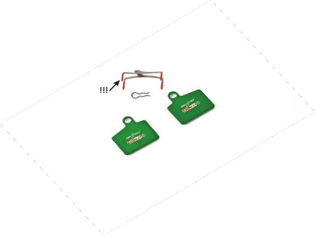

MichalStok Napisano 10 Stycznia 2015 Napisano 10 Stycznia 2015 Witam. Mogę podpowiedzieć jeszcze jedną kwestię która wg. mnie ma znaczący wpływ na właściwie działanie tłoczków hamulcowych (docisk i rozwarcie hamulca). Tym elementem jest blaszak sprężynująca którą rozpiera klocki hamulcowe. Jeżeli jest ciasno nakładana na klocki hamulcowe wtedy ma tendencję do ocierania o wewnętrzną ścianę obudowy docisku. To powoduję że tłoczki dociskają klocki natomiast blaszak sprężynująca nie odbija kloców do właściwej pozycji. Często bywa tak, że nowe okładziny są o 0,1mm szersze od oryginalnych co powoduje że blaszak ciasno wchodzi na klocek. Ja poradziłem sobie z tym tematem używając drobnoziarnistego papieru ściernego. Przycierając boki klocków tak aby blaszka lekko weszła. Myślę, że rysunki wytłumaczą moje dywagacje.
