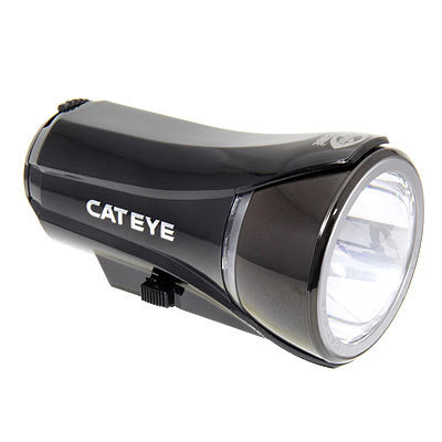

Skoro jakoś tam radziłem sobie na Cateye HL-EL530 to z Predatorem mogę czuć się więcej niż bezpiecznie.
Tak jak mklos1 zamierzam dalej jeździć z HL-EL530, natomiast predatorem doświetlać sobie drogi i bezdroża jak nie ma nikogo w zasięgu kogo mógłbym prześwietlić.

Tak wygląda HL-EL530, dobre to bo widoczne i bardzo długo świeci, jak padł predator to przynajmniej miałem światło na ostatnie 10~15min drogi :)
Światło generowane wydawało mi się przyzwoite do momentu jak odpaliłem predatora :) no, nie jest zła, w końcu zasilana 4xAA
