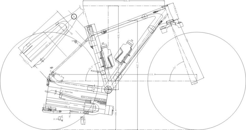

barbapapa11 Napisano 20 Kwietnia 2014 Napisano 20 Kwietnia 2014 Co myslicie? Bedzie mi sluzyla glownie do jazdy po mazowszu i raz na rok jakis wyjazd w gory. Czasami jakis maraton. Mam 182cm wzrostu Wysłane z mojego LG-F180L przy użyciu Tapatalka

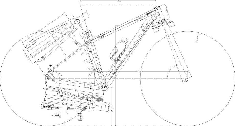

barbapapa11 Napisano 20 Kwietnia 2014 Autor Napisano 20 Kwietnia 2014 A ta bedzie lepsza? Wysłane z mojego LG-F180L przy użyciu Tapatalka
Mod Team IvanMTB Napisano 20 Kwietnia 2014 Mod Team Napisano 20 Kwietnia 2014 Długaśny ogon jak na sztywniaka... 450mm to prawie jak fatbajk Mój Wycior na pełnym zawiasie ma prawie 2cm mniej... Szacunek... I.
barbapapa11 Napisano 20 Kwietnia 2014 Autor Napisano 20 Kwietnia 2014 Ja sie dopiero zastanawiam nad zakupem i szukam czegos z chin z wmiare geo. Tez wlasnie zauwazylem, ze troche dlugi ten ogon. Ale wiekszosc chinczykow tak ma Wysłane z mojego LG-F180L przy użyciu Tapatalka
Rulez Napisano 20 Kwietnia 2014 Napisano 20 Kwietnia 2014 Ten rower trzeba by raczej sklasyfikować jako bardziej "turystyczny" niż sportowy .
Mod Team IvanMTB Napisano 20 Kwietnia 2014 Mod Team Napisano 20 Kwietnia 2014 ... to daj sobie sianka z Kitajcami... Kup sprawdzonego i posiadającego bardzo dobre opinie oraz wsparcie gwarancyjne Harrego ---> http://www.planetx.co.uk/i/q/FRPXDH29MTBDISC/planet-x-dirty-harry-29er-mtb-disc-frame Niby drożej ale zawsze spokój czaszki i geo do rzeczy... Szacunek... I.
