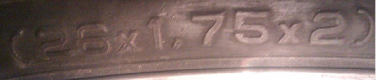

illegal Napisano 20 Kwietnia 2014 Napisano 20 Kwietnia 2014 Witam, zauważyłam, że w większości sklepów podaję się rozmiar opony w ten sposób np.: 2x1,75 Jednak na mojej oponie jest taki zapis 2x1,75x2. Co oznacza ta trzecia cyfra? Mogę normalnie kupić opony które mają podany rozmiar tak jak napisałam na początku? Może głupie pytanie, ale nie znam się praktycznie na niczym co dotyczy roweru, a nie chcę kupić złych opon, dlatego proszę o pomoc.
Iwan89 Napisano 20 Kwietnia 2014 Napisano 20 Kwietnia 2014 Rowery mają albo oznaczenie np. 26x1,75, albo francuskie 700x35. takie jak podałeś to coś pomyliłeś, bo nawet wielkości obręczy nie podałeś. Takie oznaczenie "2x1,75x2", nie mówi nic oprócz szerokości opony 1,75, coś tu nie tak spisałeś, wrzuć fotkę.
Fenthin Napisano 20 Kwietnia 2014 Napisano 20 Kwietnia 2014 Natomiast mi pasują do fragmentu oznaczeń opony 12 1/2", a więc małego dziecięcego roweru. Najlepiej byłoby zobaczyć zdjęcie oznaczeń na tej Twojej oponie, wtedy powinno się coś rozjaśnić.
illegal Napisano 20 Kwietnia 2014 Autor Napisano 20 Kwietnia 2014 Racja pomyliłam się jest zapis 26x1.75x2. Dodaję zdjęcie.
Fenthin Napisano 20 Kwietnia 2014 Napisano 20 Kwietnia 2014 A więc 47-559, czyli najpopularniejsze "zwykłe" 26". Tą dwójką jakoś specjalnie się nie przejmuj, przy zakupach możesz traktować ją jakby nie istniała. Ale szczerze mówiąc nie znam jej pochodzenia i szukam, szukam, i doszukać się nie mogę. Jedyne co przychodzi mi do głowy to inna szerokość opony przy tej samej wysokości.
kubim Napisano 20 Kwietnia 2014 Napisano 20 Kwietnia 2014 A może to 1,75 x 2 to szerokości opony przy minimalnym i maksymalnym dopuszczalnym ciśnieniu?
