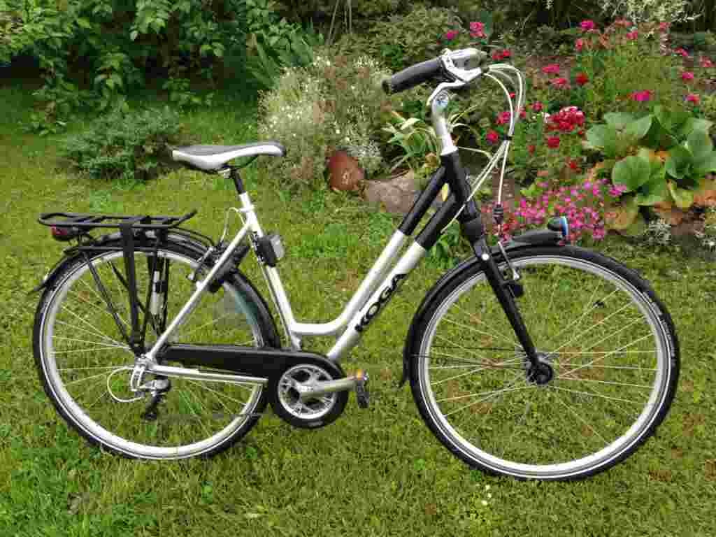

Jednorazowy Napisano 19 Kwietnia 2014 Autor Napisano 19 Kwietnia 2014 @tobo jestem Ci bardzo wdzięczny za poświęcony czas i uczciwą opinie. Decyduje się na Koge Prominence i jak tylko zamieszka z nami to wrzucę kilka zdjęć Jak by co to ja również służę pomocą ale w tematach zegarkowych i zapraszam do KMZiZ. Pzdr. Artur Edit: tobo@ +1

Jednorazowy Napisano 3 Czerwca 2014 Autor Napisano 3 Czerwca 2014 Witajcie. Jutro dostawa mojego Miał być jeden z modeli Signature ale po przemyśleniu zdecydowałem się na Prominence.
Jednorazowy Napisano 3 Czerwca 2014 Autor Napisano 3 Czerwca 2014 Rower ładny, ale gdzie on elektryczny? (patrz tytuł wątku) Dziękuje bardzo za informacje Zdecyduje sie jednak na klasyczny.
