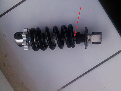

MrTom Napisano 17 Kwietnia 2014 Napisano 17 Kwietnia 2014 Jestem Tomek, mam 19 lat i jest to mój pierwszy post na forum więc bądźcie dla mnie wyrozumiali .Przejdzmy do sedna sprawy.Po zimie tylny amortyzator zaczął skrzypieć,więc go wymontowałem.Teraz pytanie do Was, amortyzatora nie da się rozkręcić więc mam go nasmarować po uprzednim wyczyszczeniu(nie wiem czym za bardzo) w miejscu zaznaczonym na zdjęciu?
Mod Team Puklus Napisano 20 Kwietnia 2014 Mod Team Napisano 20 Kwietnia 2014 Po pierwsze to nie amortyzator tylko ... nazwijmy to, by nie urazić twoich uczuć uchwyt na sprężynę Wyjmij czarne tulejki ślizgowe z oczek, odkręć pierścienie sprężyny i ją wyjmij. Korpus powinien sie jakoś rozbierać ... jak to zrobisz zrób zdjęcia jak to tam wygląda. Jak nie to takie cudo możesz zalać np WD40 nawet ... jemu to bez różnicy.
MrTom Napisano 20 Kwietnia 2014 Autor Napisano 20 Kwietnia 2014 Póki co wyczyściłem go i nasmarowałem, zobaczymy jak w trasie.Jakby co będe pisał.
