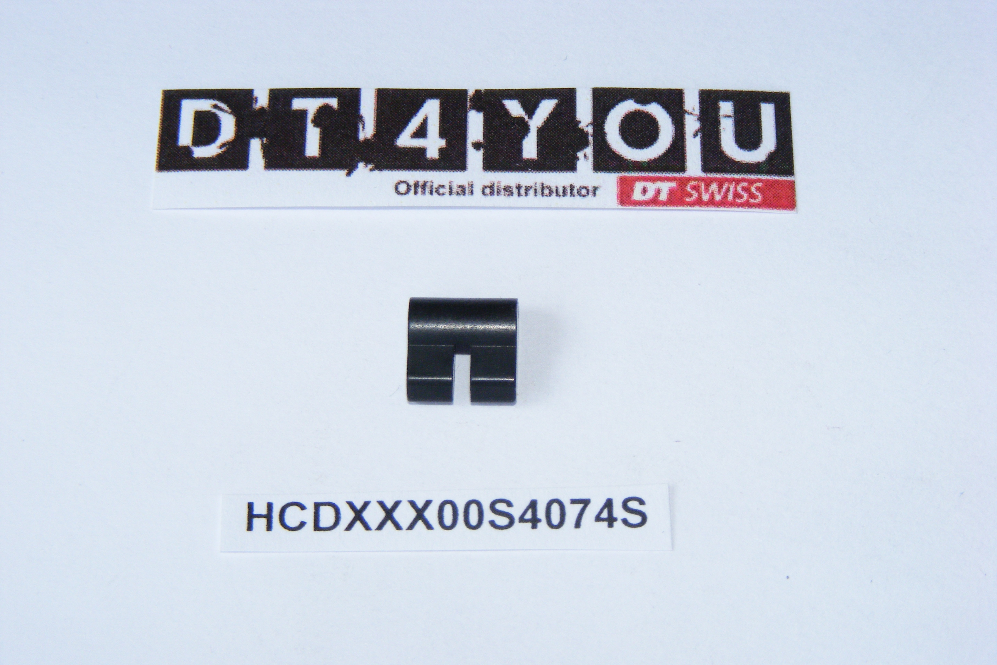

Szymon1066 Napisano 17 Kwietnia 2014 Napisano 17 Kwietnia 2014 Witam, Posiadam koło DT Swiss 420sl. Mam złamaną zapadkę w piaście i chciałbym ją wymienić jednak nie mogę dobrać odpowiedniej zapadki bez dokładnego modelu piasty. Niestety nie ma ona żadnego oznaczenia. DT swiss Polska powiedziało że nie wie jaką mam piastę i nie dobiorą mi zapadek. Możecie pomóc?Załączam zdjęcia piasty i jedynych oznaczeń jakie znalazłem. http://postimg.org/gallery/8fn12dhs/d9ab3fad/
jahoo84 Napisano 17 Kwietnia 2014 Napisano 17 Kwietnia 2014 Jeżeli w bębenku od wewnątrz jest zwykle łożysko maszynowe a od wewnątrz (od szprychy )wałeczki w wieńcu to obstawiam ze to dt 370
DEVILEK Napisano 17 Kwietnia 2014 Napisano 17 Kwietnia 2014 DT 370, kumpel ma takie same koła, ja zresztą też, ale z zmienioną tylną piastą.
Szymon1066 Napisano 17 Kwietnia 2014 Autor Napisano 17 Kwietnia 2014 Dzięki za szybką odpowiedź. Dogrzebałem się do manuala z DT swiss 370 i faktycznie występują tam podobne zapadki. Mam jeszcze pytanie - czy to ta sama co na tej aukcji : http://www.bikeonlineshop.pl/tysiace-czesci-wymiennych-dla-twojego-roweru/zapadka ? Albo może wiecie skąd skombinować taką zapadkę ? Potrzebuję jedną sztukę, bo jedna została nienaruszona. Pozdrawiam
Szymon1066 Napisano 17 Kwietnia 2014 Autor Napisano 17 Kwietnia 2014 Odnalazłem! http://dt4you.com/DT4YOU/Serwis/Spare%20parts/HCDXXX00S4074S.jpg
