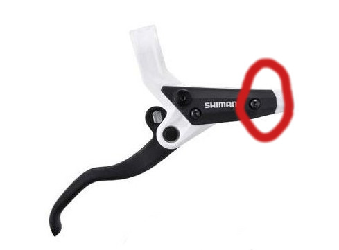

Podczas odpowietrzania hamulca tylnego (Shimano M445), wylało mi się trochę oleju na dźwignię/manetkę. Podczas dolewania oleju zauważyłem pęcherzyki powietrza uciekające spod wieka (tak jak na załączonym rysunku). Spodziewałem się, że to efekt odpowietrzania ale niestety wygląda to na awarię. Czy macie jakiś pomysł/sugestię co z tym dalej zrobić?

Podczas dolewania oleju? Może napisz jak to zrobiłeś.
Hamulec ten odpowietrza się bez otwierania układu, na pokrywie zbiornika jest port, do którego podłącza się firmowy lejek, w którym zbiera się olej w czasie jego pompowania od strony zacisku.
Nie otwierałem układu. Zamiast lejka wykorzystałem strzykawkę, i właśnie dlatego trochę oleju wylało się na wskazane wcześniej miejsce. Następnie podczas pompowania oleju od strony zacisku, widziałem uciekające pęcherzyki powietrza od strony manetki.
Wykorzystany sposób przedstawiony jest tutaj:
https://www.youtube.com/watch?v=OPu93ngNCeg&index=2&list=PLv2JJS_Xq77m4PDKwzTlEhbTHEUAIqqZt
Powietrze mogło wydostawać się spod pokrywy gdyż zwyczajnie może tam być :) Pod pokrywką jest membrana, między membraną a deklem jest miejsce, więc,,,,
Tak, tylko że te bąbelki powietrze pojawiały się z drugiej strony pokrywy, a nie z tej gdzie jest owy otwór do ujścia powietrza.
Ale jeszcze raz przepompowałem olej (od strony zacisku oczywiście) i wydaje się że problem już się nie powtórzył. W każdym razie hamulce działają prawidłowo :)
  • Mod Team
Możliwe że była drobna nieszczelność miedzy membraną a klamką. W takiej sytuacji należy odkręcić dekielek przeczyść krawędź tam gdzie dociska mem brana i poskłada. Jak ona sama nie jest uszkodzona nic nie będzie ciekło.
