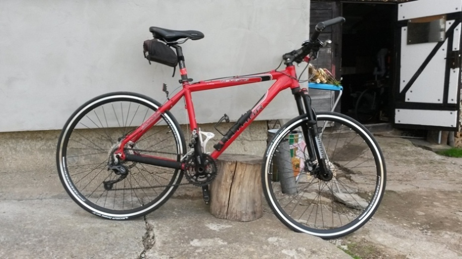

r7adek Napisano 18 Kwietnia 2014 Autor Napisano 18 Kwietnia 2014 Witam, dzisiaj odebrałem skręcone moje koła 28 cali, wszystko pasuje a nawet zostało miejsca na jakąś większą oponę.
r7adek Napisano 18 Kwietnia 2014 Autor Napisano 18 Kwietnia 2014 wygląda mega, co to za opony? MICHELIN DYNAMIC SPORT czyzby 700x25c ? 700x23C
