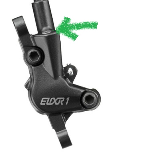

mostek Napisano 24 Kwietnia 2016 Udostępnij Napisano 24 Kwietnia 2016 Wie ktoś jaki rozmiar imbusa/śrubokręta do śrubki w otworze odpowietrzającym/wypełniający płyn hamulcowy? Jak zrobić już wiem. Pojechał bym po to rowerem i sobie dopasował ale hamulec ścisnoł mi tarczę i nie puszcza. Cytuj Odnośnik do komentarza Udostępnij na innych stronach More sharing options...
lucass3 Napisano 24 Kwietnia 2016 Udostępnij Napisano 24 Kwietnia 2016 (edytowane) W manualu masz: http://www.sram.com.cn/sites/default/files/techdocs/e1_e3_service_manual_rev_b.pdf Edytowane 24 Kwietnia 2016 przez lucass3 Cytuj Odnośnik do komentarza Udostępnij na innych stronach More sharing options...
mostek Napisano 24 Kwietnia 2016 Udostępnij Napisano 24 Kwietnia 2016 (edytowane) Mam ten typ hamulca i chodzi mi o tą zaznaczoną srubkę. Edytowane 24 Kwietnia 2016 przez mostek Cytuj Odnośnik do komentarza Udostępnij na innych stronach More sharing options...
lucass3 Napisano 24 Kwietnia 2016 Udostępnij Napisano 24 Kwietnia 2016 na 99% to ten sam rozmiar co w manualu. Cytuj Odnośnik do komentarza Udostępnij na innych stronach More sharing options...
eloo Napisano 24 Kwietnia 2016 Udostępnij Napisano 24 Kwietnia 2016 torx 10 Cytuj Odnośnik do komentarza Udostępnij na innych stronach More sharing options...
mostek Napisano 24 Kwietnia 2016 Udostępnij Napisano 24 Kwietnia 2016 Jest ok okazało się że mam cały komplet takich śrubokrętów w garażu Kupiłem kiedyś jak wymieniałem uszczelkę w pompie od wody pralce, tam jest ten sam typ śrubek. Pozdrawiam Cytuj Odnośnik do komentarza Udostępnij na innych stronach More sharing options...
