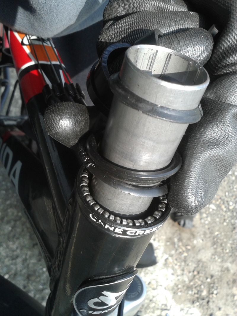

Luks777 Napisano 29 Marca 2014 Napisano 29 Marca 2014 Głupia sprawa - przez swoją nieuwagę uderzyłem w te wszystkie uszczelki ze sterów i nie jestem pewien czy dobrze to poskładałem Na to wszystko przychodzą jeszcze metalowe nakrętki dystansowe, które są na rękawiczce z tyłu. Rower Merida Kalahari 550SX Dzięki za wszelkie rady!
Dudi353 Napisano 16 Kwietnia 2014 Napisano 16 Kwietnia 2014 Kolejność ok, tylko rozciętą obrączkę odwrotnie załóż i musowo naładuj na łożyska mnóstwo smaru
Mod Team Puklus Napisano 20 Kwietnia 2014 Mod Team Napisano 20 Kwietnia 2014 A to srebrne zaraz nad kulkami to co to ?? Na kulki ma iść bezpośrednio bieżnia a cała reszta nad nią.
Dudi353 Napisano 20 Kwietnia 2014 Napisano 20 Kwietnia 2014 Uszczelka moim zdaniem powinna być dociśnięta przez bieżnię, przynajmniej u mnie tak było i wszystko grało
Luks777 Napisano 20 Kwietnia 2014 Autor Napisano 20 Kwietnia 2014 To tylko wrażenie takie - nie ma tam nic srebrnego poza wiankiem z kulkami. Odwrócona uszczelka jak pisał Dudi533, tak wygląda to po skręceniu Coś tu nie tak - będzie wpadał kurz przez tą szparę
Jaca911 Napisano 20 Kwietnia 2014 Napisano 20 Kwietnia 2014 Tak jak pisał Puklus: wianki, bieżnia, osłona (to coś z napisem AHEAD SET) i na koniec rozcięta obrączka. Na to dystanse. Wtedy będzie bez szpary
Luks777 Napisano 20 Kwietnia 2014 Autor Napisano 20 Kwietnia 2014 Jaca911 dzięki za podpowiedź We wtorek się tym zajmę i dam znać
Luks777 Napisano 23 Kwietnia 2014 Autor Napisano 23 Kwietnia 2014 Zrobiłem tak jak to było na samym początku i działa. Pozdrawiam i dzięki za ocenę
