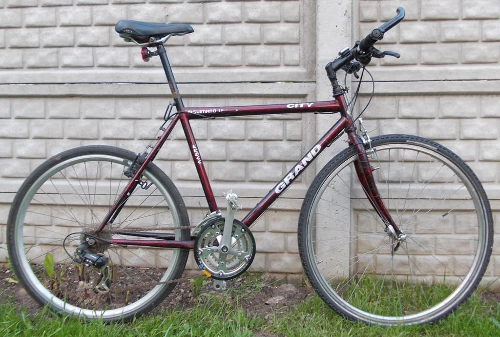

Tak wyglądał mój epizod: 25' tył i 28' przód:
