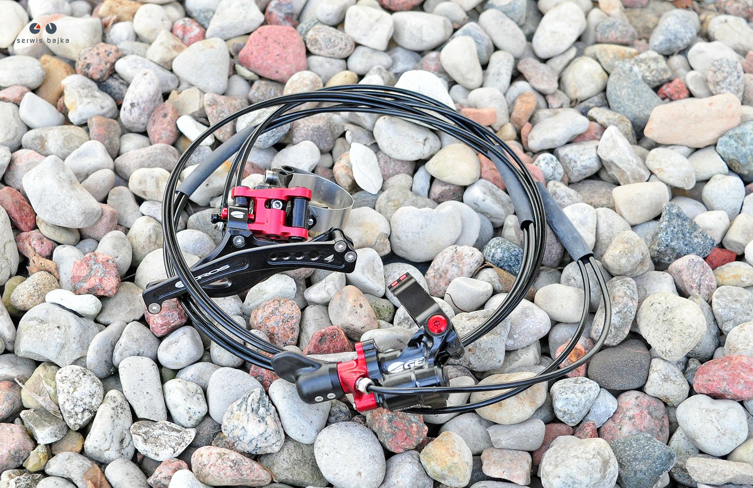

Po wielu perturbacjach w końcu trafił do mnie zestaw Acros A-GE. Pokrótce mówiąc jego koncepcja opiera się o zmianie biegów za pomocą hydrauliki, a całość można rozebrać na najdrobniejsze części i wymienić (Acros mimo zaprzestania produkcji wciąż zapewnia części zamienne. Ich odpowiedź na pytanie o takowe części jest rozbrajająca - "jasne, to ma zmieniać biegi wiecznie").
Długo polowałem na fabrycznie nowy komplet, aż w końcu udało się. W pełni gotowy do działania zestaw i zalany olejem waży 178,8 gramów, a przewody nie są docięte. Widzę tu duży potencjał tuningowy więc finalnie na wadze będzie mniej. Jak to działa? Nieporównywalnie z niczym innym, na pewno pokuszę się o obszerny test ;-)

@Sabarolus jasne, że tak ;-) Bawiłem się przednią przerzutką z manetką i całość działa bardzo płynnie. Właściwie każdy, kto ma styczność z tym zestawem jest w szoku, że praca jest tak lekka i przyjemna dla użytkownika. To m.in. zasługa łożysk, które są w każdym miejscu - od manetek do przerzutek. Oczywiście trzeba będzie o nie dbać, zatarcie może być kłopotliwe i producent ostrzega, aby nawet nie myśleć o korzystaniu z myjki ciśnieniowej. Na szczęście całość jest rozbieralna na czynniki pierwsze.
Manetki same w sobie nie mają "ciągu". Za indeksację odpowiadają małe elementy w przerzutkach. Wymieniając je można uzyskać 9, 10 bądź 11 biegowy system i 2 lub 3 biegowy z przodu. Co ciekawe obie przerzutki mogą "działać" nawet bez kabli - ręcznie można ustawić wychylenie pantografu bez żadnych narzędzi w sekundę i jechać na wybranej kombinacji przełożeń. Świetna rzecz gdzieś na odludziu w przypadku awarii (choć urwanie pancerza czy linki w klasycznych rozwiązaniach to raczej marginalne przypadki).

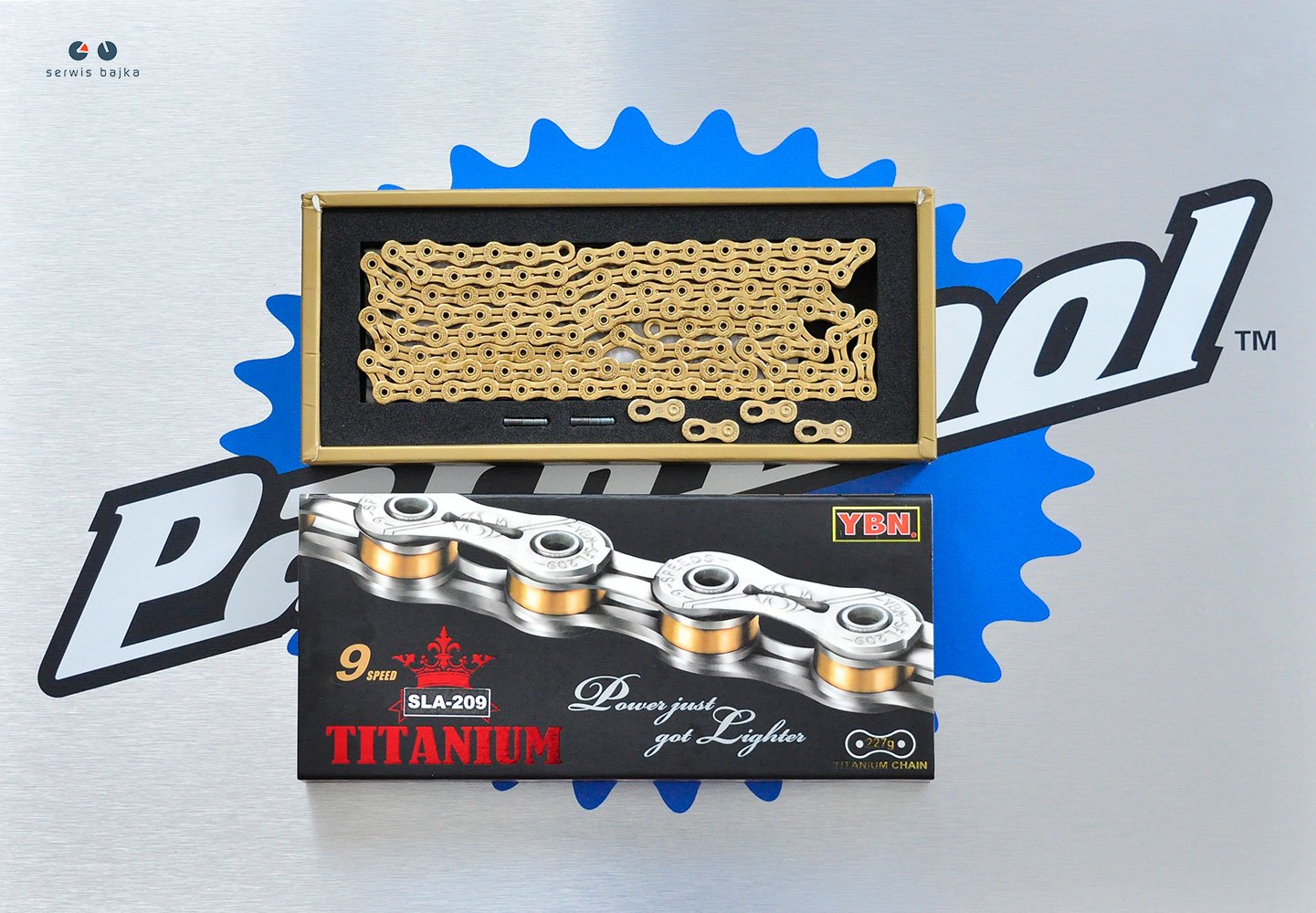

Rower nieco schudnie: czeka mnie zmiana napędu i oprócz tego, co już sprawdzone (czyli zębatki Carbon-Ti oraz tytanowa kaseta) postanowiłem spróbować łańcuchów z tytanowymi rolkami. Dziś przyszła też do mnie nowa sztyca - producent pozostaje bez zmian (Lynskey) ale pojawiła się możliwość wykonania anodowanego logo w kol. niebieskim, a że pasuje do reszty i całość jest ciut lżejsza od poprzedniego modelu... ;-)
  • +1 pomógł 1
Pytanie czy to rolki tytanowe czy tylko powloka z azotku tytanu jak np. w wiertlach.
Niezmiennie podziwiam Cie za wynajdowanie takich rzeczy, a co lepsze, wrzucanie ich na rower :) No ale to dobrze, w takich momentach myślę że są bardziej pokręceni niż ja :D
Sam jestem ciekaw jak będzie z trwałością, aczkolwiek nie jest to dla mnie najbardziej istotne. Gorszy jak KMC pod tym względem raczej nie będzie ;-)
