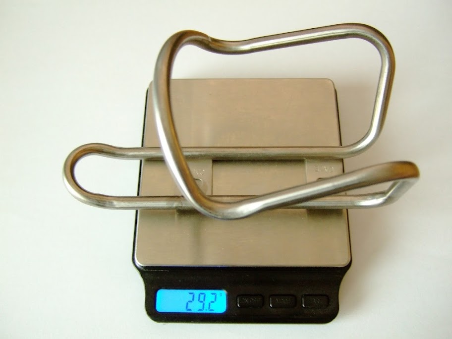

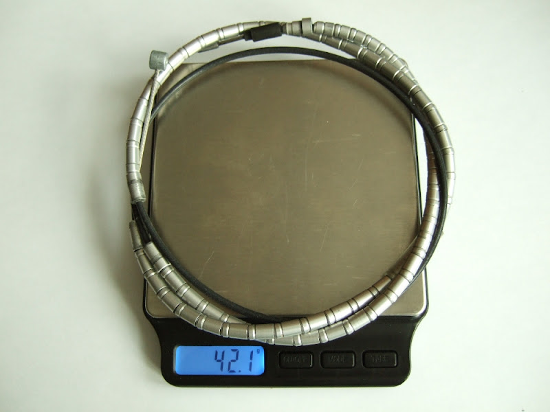

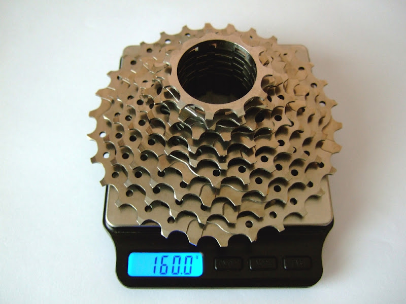

Punkxtr Napisano 16 Marca 2014 Napisano 16 Marca 2014 Pomyślałem, że wrzucę i swój rower, który służy mi głównie do zawodów, ale i treningów oraz zwykłych przejażdżek. Podałem masę wraz z powietrzem w oponach, Polarem, koszykami na bidon, czyli wszystkim, czego potrzebuję do jazdy. Na zdjęciach są jeszcze stare klamki XTR (aktualnie używam Extralite); w międzyczasie postaram się je zaktualizować. Air: (for both wheels with 2,5 Bar each one) 24,8g. Bar Ends: Tune titanium „20 years edition” (no. 067) 63,1g. Bar Plugs: Soul Kozak with 4 o-rings 5,2g. Bottle Cage: King Cage titanium 28,2g. (29,2g. second one) Brake (Front): XTR BR-M951 tuned (Kool Stop ceramic pads), titanium springs, Pro-bolt bolts, post studs, nuts, Pro-bolt drilled washers) 179,0g. Brake (Rear): XTR BR-M951 tuned (Kool Stop ceramic pads), titanium springs, Pro-bolt bolts, post studs, nuts, Pro-bolt drilled washers) 177,5g. Brake Levers: Extralite UltraLevers 2 silver edition 52,5g. Cables: Nokon (front brake with custom XTR seal 22,7g., rear brake with custom XTR seal 42g., front derailleur with custom XTR seal 40,4g., rear derailleur 55,8g.) 160,9g. Cassette: Recon titanium SL 11-30T (11-12-13-15-17-20-23-26-30) 160,0g. Cassette lockring: Chris King titanium 11T 7,2g. Chain: KMC X-10SL 106 links with Missing Link 236,7g. Crankset: XTR FC-M980 tuned 767,3g. -Crank Arms: XTR FC-M980 175mm (titanium bolts) 521,8g. -Crank Bolts: J&L Titanium with Ti-prep 19,4g. -Bottom Bracket: Chris King (3 plastic spacers from XTR SM-BB90) 101,4g. -Outer Ring: Carbon-Ti titanium 42T 65,4g. -Middle Ring: Carbon-Ti titanium 32T 39,3g. -Inner Ring: Carbon-Ti titanium 22T 18,3g. -Crank Spacers: Pro-Bolt custom aluminium drilled washers (12 pcs) 2,0g. Derlr (Front): XTR FD-M952 tuned (Pro-bolt titanium bolts and drilled washer) 107,8g. Derlr (Rear): XTR RD-M951 tuned (Pro-bolt titanium bolts and drilled washer, Crumpet spring, Tacx 11T jockey wheels, Dura Ace SS cage from 7700 (inner) and 7800 (outer)) 211,7g. Fork: Rock Shox SID Race ‘2000 tuned (63mm., Rock Shox titanium brake studs and LBS Precision bolt, without inner oil seals from XXX, incl. starnut) 1177,9g. Frame: Van Nicholas Tuareg titanium 16,5” tuned (Pro-bolt titanium brake studs, bolts and drilled washers) 1732,3g. Grips: Extralite Ultragrips 15,4g. Handlebar and stem combo: EterniTi titanium prototype (stem 120 mm., -6º angle, bar 585 mm., ø25.4 mm., titanium drilled bolts)) 240,7g. Headset: Chris King King Ti 105,1g. Pedals: XTR PD-M980 306,0g. Seat: Toga Spyder Twin Tail 150,1g. Seatpost: Lynskey titanium (titanium bolts, 27.2 x 400mm.) 238,8g. Seatpost clamp: FRM SC-32 (Pro-bolt titanium bolt, 31.8mm.) 11,8g. Shifters: XTR SL-M970-A tuned (right, Yumeya bracket band and barrel adjuster, Pro-bolt titanium bolts) and XTR SL-M980 tuned (left, slightly grinded inside, Yumeya bracket band (grinded) and barrel adjuster, Pro-bolt titanium bolts) 205,2g. Skewers: New Ultimate titanium 43,3g. Spacers: J&L titanium butted 5mm. 2,5g. Tire (Front): Continental Race King 2.2” Racesport 489,9g. Tire (Rear): Continental Race King 2.2” Racesport 486,9g. Top Cap: Carbon-Ti titanium + Pro-bolt titanium bolt 9,6g. Tubes: Maxxis Flyweight ( 95,4g. + 96,7g.) 192,0g. Wheel Front: 657,4g. -Hub: Chris King Classic (32h., qr) 112,2g. -Rim: Mavic XC-717 Ceramic 32h. 408,3g. -Spokes: USA Brand titanium (32 pcs with Loctite 243, 266mm.) 121,7g. -Nipples: DT Swiss alu 32 pcs 9,8g. -Rim tape: Velocity Veloplugs (yellow, 32 pcs) 5,4g. Wheel Rear: 796,7g. -Hub: Chris King Classic (32h., qr, 135mm.) 270,3g. -Rim: Mavic XC-717 Ceramic 32h. 390,7g. -Spokes: USA Brand titanium (32 pcs with Loctite 243, 262 + 264mm.) 120,5g. -Nipples: DT Swiss alu 32 pcs 9,8g. -Rim tape: Velocity Veloplugs (yellow, 32 pcs) 5,4g. Misc Option: Computer: Polar RS800CX (bike mount, speed and cadence sensor, Tune Pulsar (0,5g.), BXC hidden magnet (8,6g.), zips) 93,0g. Frame protector: Custom (aluminium plate + tape) 6,1g. TOTAL: 9173,8g. Na koniec link do całej galerii ze zdjęciami w dobrej rozdzielczości: https://picasaweb.google.com/103858686030761699233/ProjectVanNicholas?authkey=Gv1sRgCOTs2O6ukrS_rwE Jeśli chodzi o zmiany, to planuję założyć w przyszłości Nokony w wersji SlimLine. Zastanawiam się także nad hamulcami Extralite, ale producent robi mi takie problemy ze sprzedażą (chcę srebrną wersję), że wątpię, aby cokolwiek z tego wyszło. Cytuj
