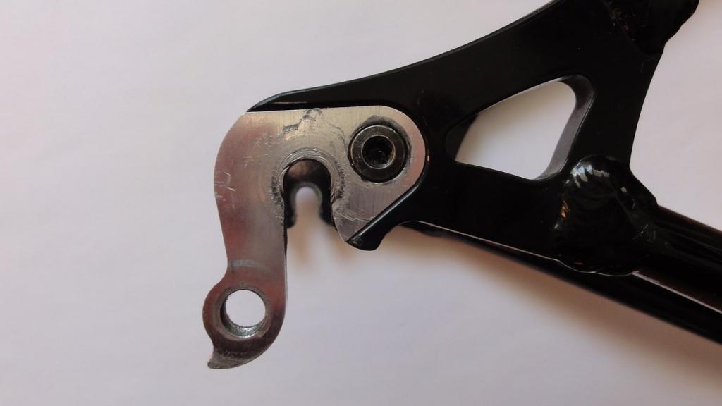

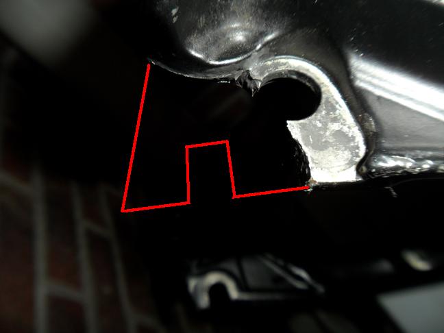

WItam mam urwane mocowanie  haka  przerzutki jak na zdjeciu. Rama scott aspect, stop aluminium 6061. Da sie to w jakis sposob naprawic czy rama na zlom ?
Raczej już nic, ewentualnie możesz uciąć z ramy na spawach ten element i dospawać z innej ramy, ale to będziesz musiał ustawiać aby było wszystko równo.
